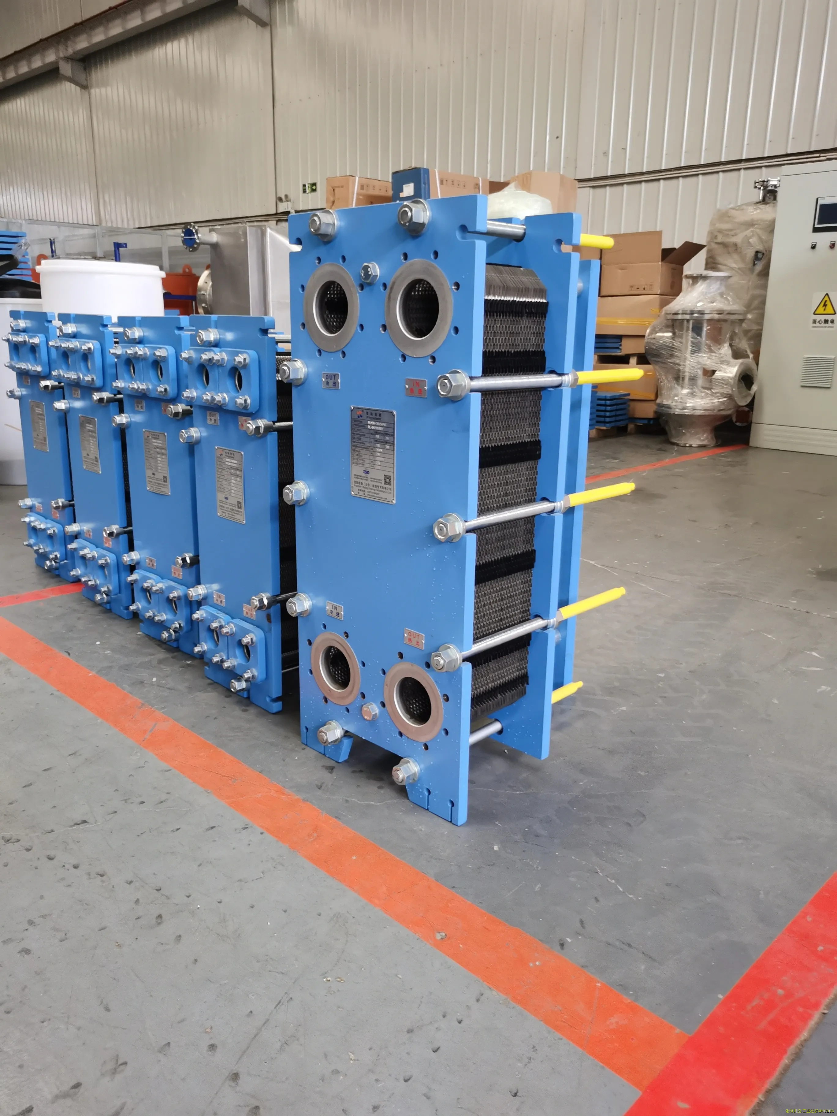

板式换热器在使用中常常会出现密封失效、堵塞、腐蚀等问题。本文主要讲解板式换热器密封失效的原因及避免密封失效的方法。
密封失效的原因主要与压力、温度和使用时间有关:
  1、压力
  板式换热器如果在额定工作压力之内使用时出现泄漏,除了在组装和制造方面的因素,主要与整个换热系统中出现的非正常冲击载荷有关如水锤和气锤现象。一般情况下,这种现象不容易被发现,在实际操作中也容易被忽视。非正常冲击所造成的瞬间压力最高值能比正常的工作压力高出1-3倍,从而导致密封垫片发生移位,密封失效。此外,板式换热器的传热元件采用不锈钢薄板压制而成,厚度一般在0.5-0.8mm,其密封刚性相对较差,且密封周边很长,所以耐冲击压力的能力较低。
2、温度
  温度的急剧变化也可导致密封失效。当温度变化过快时,密封垫片的线胀系数与弹性变形量和密封预紧力不相匹配,使密封预紧力下降,从而使板式换热器承压能力低于额定设计压力,造成密封失效。
  3、时间
  使用或闲置几年以上的换热器,密封材料的自身老化有可能影响密封可靠性,需更换新的密封垫片。
避免密封失效的措施:
1.根据板式换热器的结构特点及工况,适当提高设计压力1.5-2倍。
2.尽量避免换热系统中出现水锤等冲击现象。
3.根据实际应用状况,若出现上述类似现象,可适当增加板片厚度,密封效果明显。
4.   在使用过程中温度变化尽量缓慢。
5.   定期对板式换热器进行维护和保养,延长板式换热器使用寿命,?提高设备利用率。
