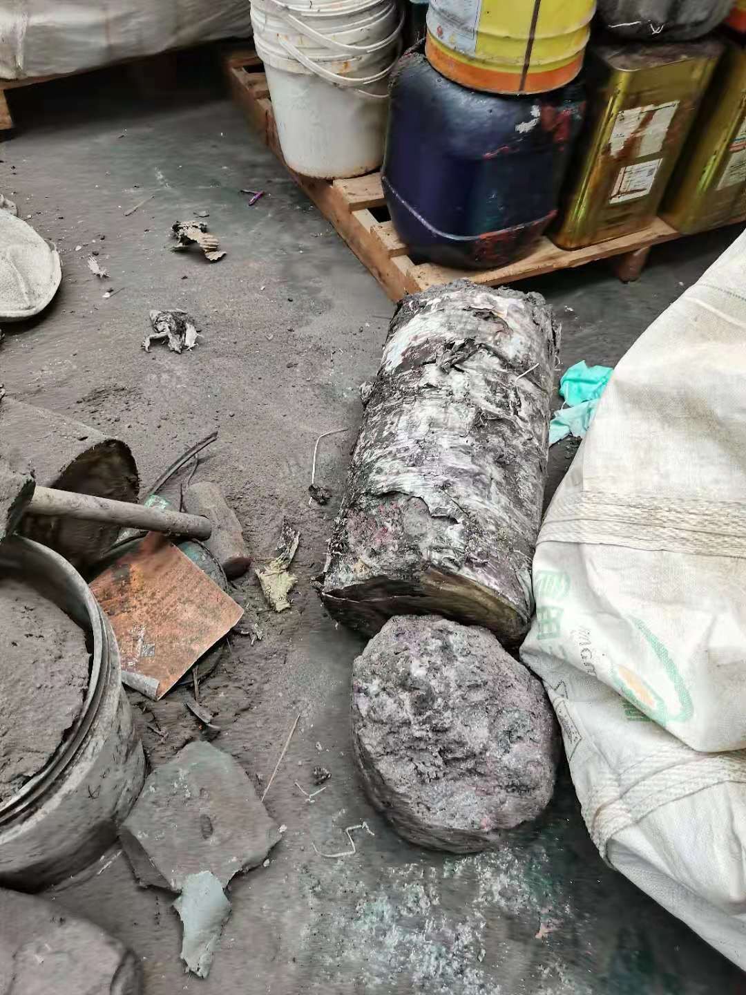

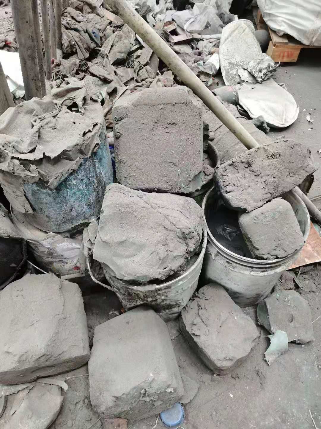

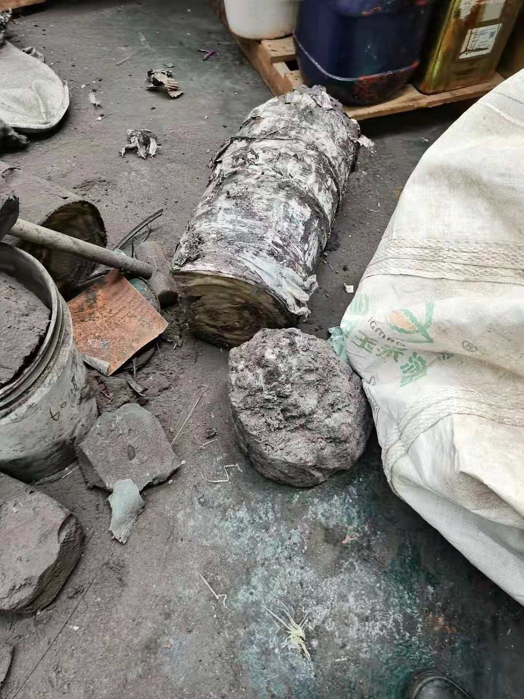

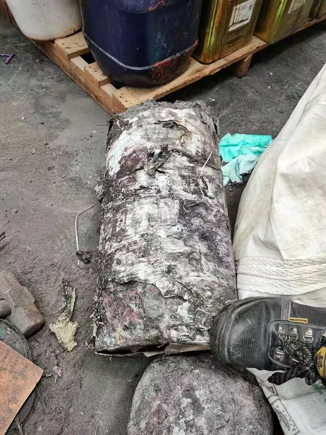

铁桶装的废树脂,时间长了后树脂很硬,破碎机刚开始还可以破碎,刀钝就不行了;有没有这方面经验的海友出出主意,集思广益。
目前历程,考虑过龙门剪,但厂家说这个能破铁桶的,破不了树脂;能破树脂的,破不了铁桶。液压剪,需要工程机械支撑,在室内不是很方便。

先加热,后破碎。

非常感谢,加热是把铁桶软化,然后在通过破碎机破碎;不过先加热还是比较麻烦  发表于 2021-6-8 17:34
能不能想办法把铁桶树脂分开。
发表于 2021-6-13 19:32:54
粘在一起了,铁皮剪都不能下刀  详情 回复 发表于 2021-6-14 09:40

粘在一起了,铁皮剪都不能下刀

整点酸腐蚀掉

这种方式太费钱了,哈哈哈
