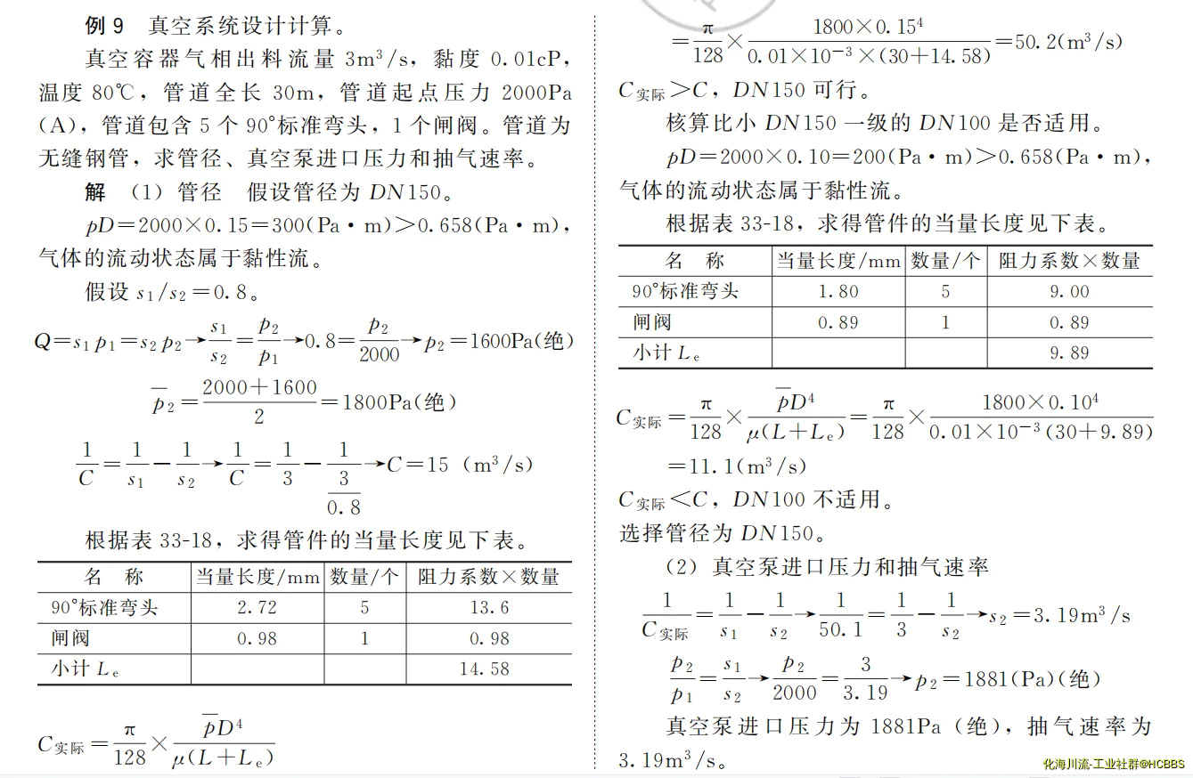

最近在看设计手册上关于真空泵的计算和真空管道的计算,里面有两个思路去求真空泵的抽气量,是不是应该用这两种办法去比较后 ,取最大的作为选型依据呢?思路一:利用真空管道压降去计算。 image.webp
思路二:根据真空系统的泄漏量和产气量。 image.webp
当然这两个例题的设置条件不一样,不过如果使用思路二去计算第一个例题,两个抽气量会差很多。
求大神解惑。

我不是搞技术的,从直观考虑,你的第一种思路是指系统不断产生气源,需要抽走,并维持系统真空度,所以你的真空泵抽速就要按照在入口条件下的抽速确定真空泵,泵大。而第二种思路感觉像抽密闭容器,只需要建立真空,并维持就可以,并没有一个持续的气源影响你的真空度,所以只需要按照密闭 容器泄漏量来考虑,所以泵小。如果是反应釜或者精馏塔,连续操作,塔釜内不断有气体产生,用思路一。如果塔釜内操作是一釜一釜操作,用思路二。个人理解哦,请多指教。

第二种也考虑了系统的产气量,60kg/h,在这个基础上又加了泄露量

思路二中题目条件为“每小时抽出的工艺空气为60kg”更合适
同时步骤三中(3)公式应该是68*8.31*(273+30)/20/22.4=382.2m3/h。该值为每小时真空泵抽出的气体量
