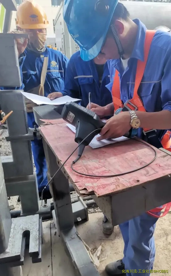

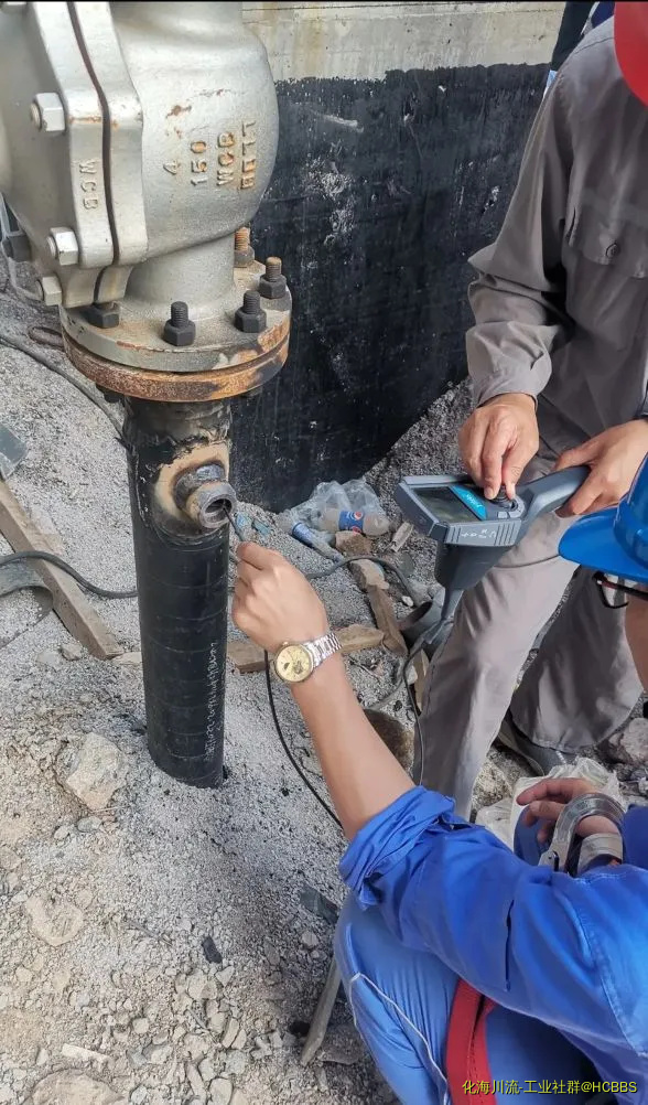

您知道这是什么设备吗?

工业内窥镜

不清楚,感觉很高级的样子

内窥镜

您知道这是用这个设备干什么工作吗???

查看小径管道、换热器管束的内壁等人眼无法直接查看缺陷,如检查内表面未焊透及焊漏等焊接质量、裂纹、起皮、划痕、凹坑、凸起、斑点、腐蚀、结垢等缺陷,属于目视检测(VT)范围。

还可以用于设备等检验

见过这个,看焊缝很锈蚀情况

按照规范,这个管台是应该在预制过程中完成的,那样可以省去内窥镜了。判断后增加的原因,因为法兰都已经锈蚀了,管台处的角焊缝还是新的。
