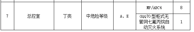

请各位朋友讨论,一个小化工厂的总控室不含消防控制室有必要设置气体灭火系统 么?谢谢。

有必要,规定要求的。

能告诉主控室设置气体灭火系统出自哪个规范么?谢谢。  详情 回复 发表于 2021-5-21 08:49

规范有要求的,GB50016第8.3.9第8  其它特殊重要设备,在条文解释写如化工厂中央控制室。 但在实际使用过程,小型的控制室都不设置的,
