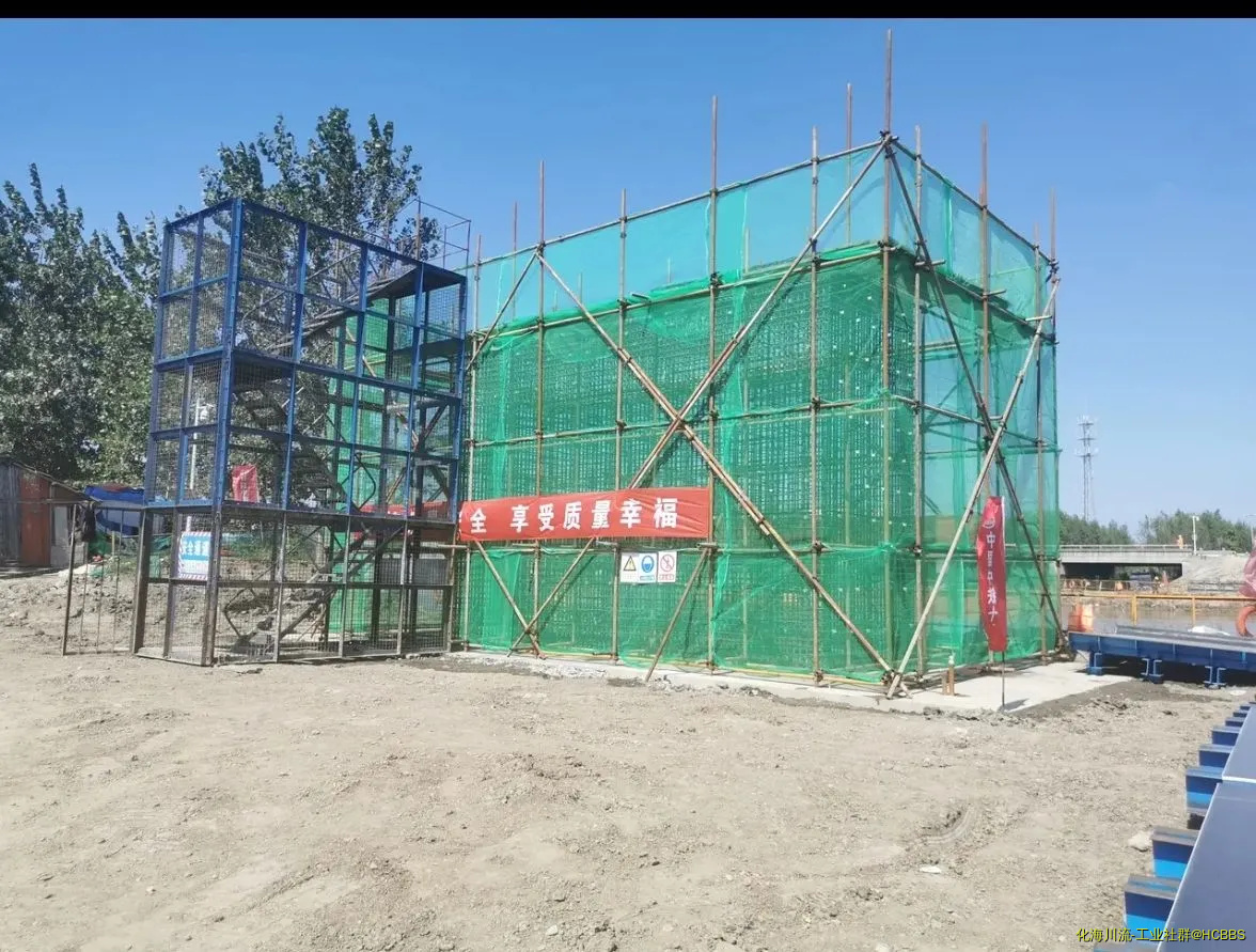

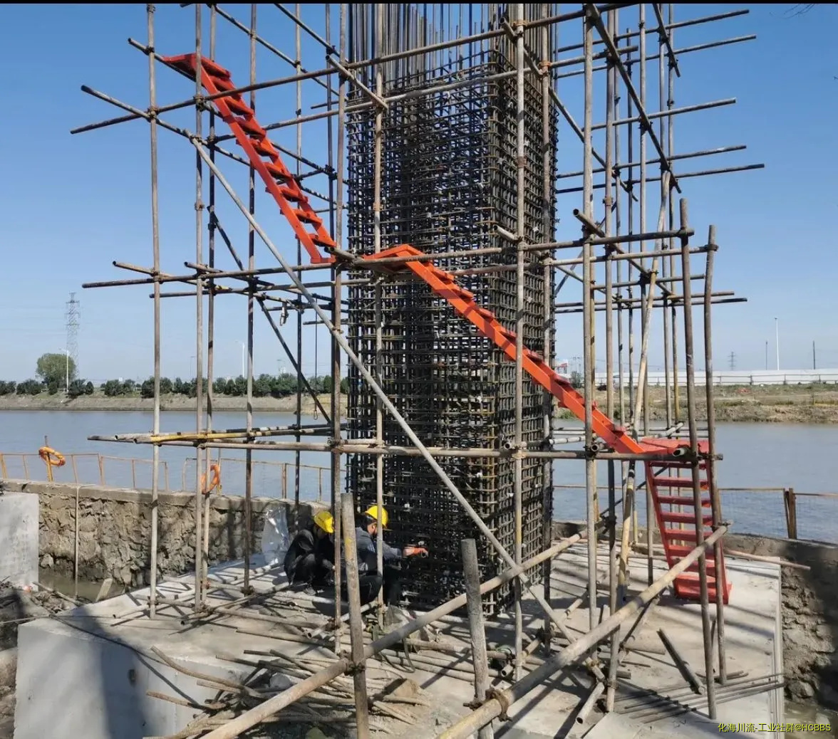

这个是工地的临时楼梯
总感觉缺点啥

少防坠网
发表于 2021-5-18 16:32:34
没有防护护栏!
发表于 2021-5-18 16:55:45
专业
发表于 2021-5-19 12:15:05
楼梯护栏
发表于 2021-5-19 13:02:11
发表于 2021-5-19 17:32:48
脚手架搭设不规范处颇多,不能颁发《脚手架使用许可证》。
发表于 2021-5-19 18:43:29
工作不到位,一样有隐患  详情 回复 发表于 2021-5-19 21:06
工作不到位,一样有隐患
发表于 2021-5-19 21:06:39
没有安全网,防护栏,而且底部支撑也不够
发表于 2021-5-20 08:31:15
qq_~~润384384 发表于 2021-05-20 08:31
没有安全网,防护栏,而且底部支撑也不够
越看问题越多
发表于 2021-5-21 13:42:12
版主(海友)  |  头衔:  TA未设置
已绑手机   ★悬赏任务→ 发悬赏(0)  承接(0/1)
没有独立和封闭
发表于 2021-6-3 08:20:37
这些都是基本要求,看来都是被忽略了  详情 回复 发表于 2021-6-3 09:04

xinht1 发表于 2021-6-3 08:20
没有独立和封闭
这些都是基本要求,看来都是被忽略了
