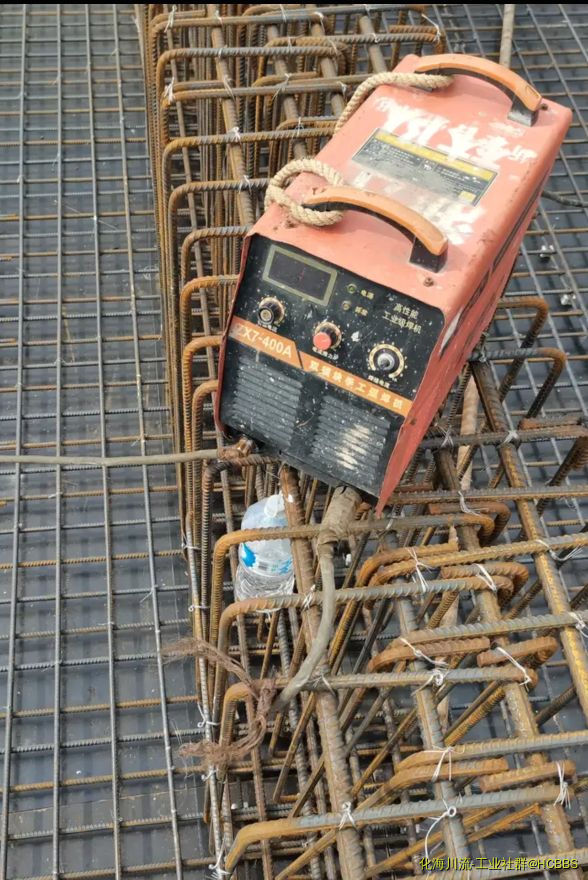

看到一个隐患整改图片
就只有一个隐患吗?

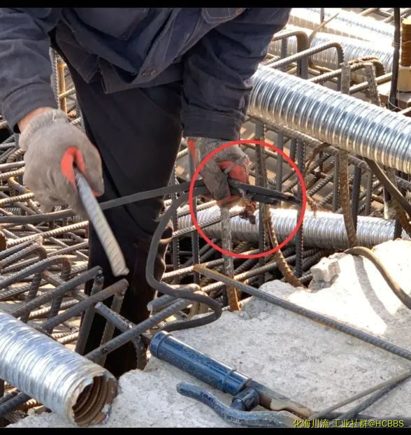

焊钳和焊条

没有专用手套!地面摆放太杂乱!焊把线接头裸露!只看到3处。

独孤凌云 发表于 2021-05-18 16:34
还真没看出其他的隐患来
看楼下
厉害了!

实例2:要换焊条时手触焊钳口,遭电击
1.事故经过
某船厂有一位年轻的女电焊工正在船舱内焊接,因舱内温度高加之通风不良,身上大量出汗将工作服和皮手套湿透。在更换焊条时触及焊钳口因痉挛后仰跌倒,焊钳落在颈部未能摆脱,造成电击。事故发生后经抢救无效而死亡。
2.主要原因分析
(1)焊机的空载电压较高超过了安全电压。
(2)船舱内温度高,焊工大量出汗,人体电阻降低,触电危险性增大。
(3)触电后未能及时发现,电流通过人体的持续时间较长,使心脏、肺部等重要器官受到严重破坏,抢救无效。
发表于 2021-5-21 13:43:54

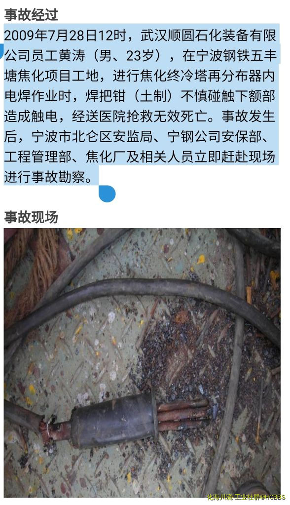

夏季高温期间电焊工触电事故案例
一、事故经过
2014年7月22日上午9时30分左右,某化工厂设备部电焊工张某爬上移动登高架拟对漏水管道进行电焊补漏,另一起重工江某则在登高架上负责监护。9时40分左右,江某听到张某猛叫了一声,见张某拿着电焊钳的手在颤抖,江某上前去拉电焊钳的电线,没拉开,于是迅速爬下移动登高架,关掉电焊机电源,张某随即从移动登高架上掉落下来。后送医院抢救无效死亡。经该医院诊断:张某死于严重颅脑伤和电击伤。
二、事故直接原因
电焊钳绝缘手柄破损漏电,移动登高架操作平台没有安全防护装置,造成触电后坠落,二次伤害致死。
三、事故间接原因
作业现场管理不规范,作业人员忽视安全操作规程,不系安全带,不戴安全帽,使用不绝缘的帆布手套和绝缘手柄损坏的电焊钳作业,安全交底不明确。安全隐患排查不彻底,未发现电焊钳和移动登高架存在的安全隐患。
四、电焊工触电事故的警示
数十毫安的电流通过人体可使呼吸停止,数十微安的电流直接流过心脏会导致致命的心室纤维颤动。人的工频感知电流为0.5-1毫安,人的工频摆脱电流为5-10毫安。流过人体的电流决定于人体的接触电阻。在接触电压100-220伏、干燥、电流途径从左手倒右手、接触面积50-100平方厘米,人体电阻1000-3000欧姆。夏季天气多雨,空气潮湿,电气设备的绝缘性能降低;天气炎热,人体多汗,皮肤电阻降低,流过人体的电流就加大;加之作业人员不穿戴工作服和绝缘护具等原因,造成夏季触电事故多发、高发,严重危害广大职工的安全健康,须引起作业人员的高度重视。手持式电动工具的外壳、手柄、插头、开关、负荷线等必须完好无损,使用前必须做好绝缘检查和空载检查,在绝缘合格、空载运转正常后方可使用。使用手持式电动工具时,必须按规定穿、戴绝缘防护用品。
大体积混凝土内钢筋就是比较密集,应该说不上杂乱。
这个在正常情况下是对的
但是当电焊把线多处裸露的话,
就带来安全隐患了
当然这个隐患还是把线带来的
