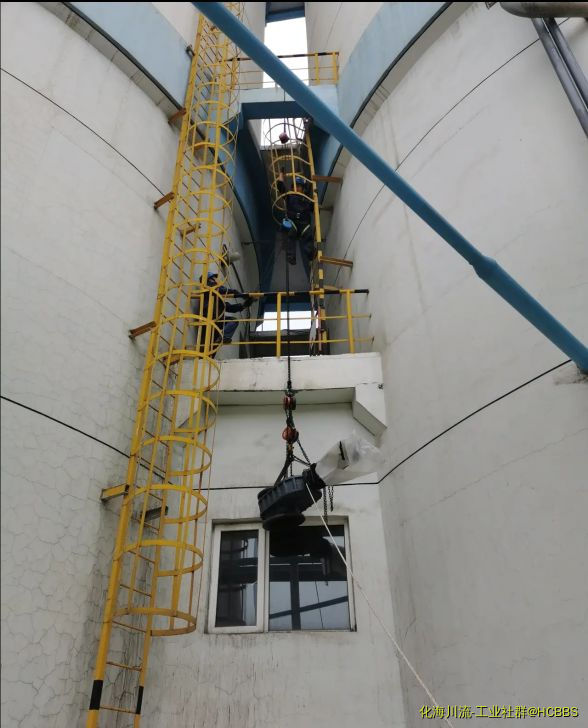

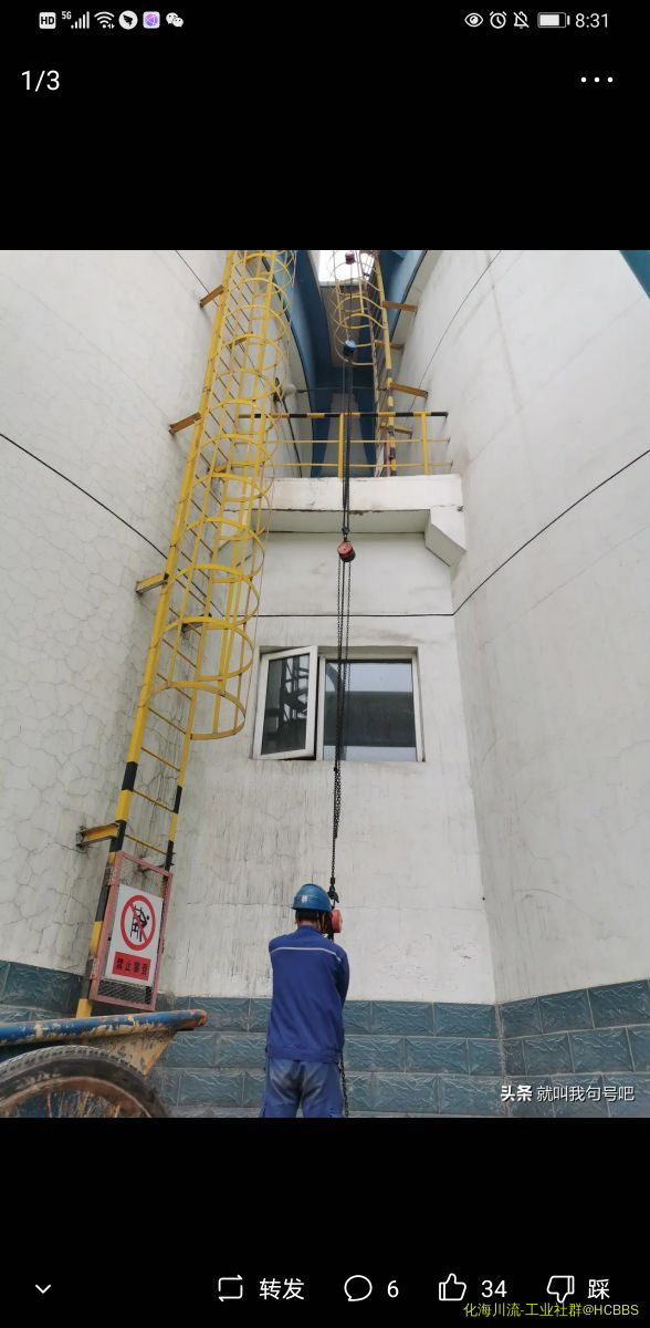

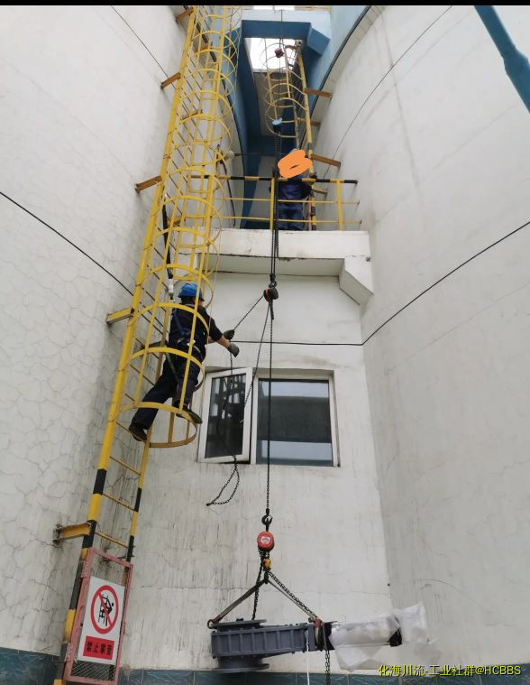

用倒链吊运设备
能不能串联使用

不能串联使用!安全隐患太大!
发表于 2021-5-16 20:47:49
有法规强制要求吗??@书童  详情 回复 发表于 2021-5-17 08:36
龙腾九天 发表于 2021-5-16 20:47
不能串联使用!安全隐患太大!
有法规强制要求吗??@书童
发表于 2021-5-17 08:36:09
串联使用现场很多,标准规范没有直接说明让不让串联,都是无知者无畏啊!
但我从安全系数考虑:
JB 9010-1999 手拉葫芦安全规则标准
3.5 吊挂、捆绑用钢丝绳和链条的安全系数应不小于6.
两个串联起来安全系数变成多少了?肯定小于6了
所以是严禁的!

严禁?
如果是连接可靠,最低拉力符合起重量要求,安全系数哪怕按1计算都达标,还严禁么?
举例,倒链是能吊1吨的,两组串联,用来吊10kg的物体。
不是抬杠,是现场这种事太多了。只要核算一下没问题的。

这就是抬杠 图片手拉葫芦要考虑接近极端情况下! 安全系数为一?你敢用?  详情 回复 发表于 2021-5-17 16:52
简之_myP89 发表于 2021-5-17 16:35
严禁?
举例,倒链是 ...
这就是抬杠
图片手拉葫芦要考虑接近极端情况下!
安全系数为一?你敢用?
