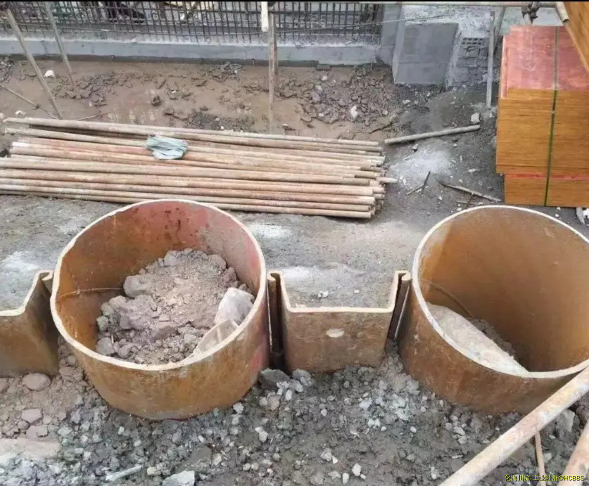

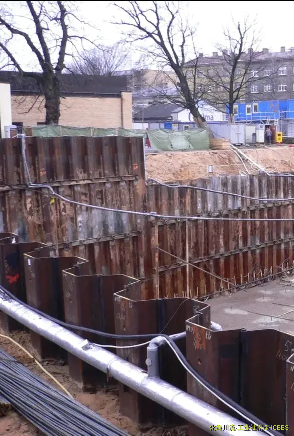

大家对钢板桩的热情太高了,几乎到处都能见到使用钢板桩来做沟槽开挖的工地。用得多了之后,也出现了一些滥用的情况,也切实体会到了钢板桩本身的局限性,比如,能不能在更深一点的基坑里边使用?能不能少用点锚杆和内支撑?能不能变形小一点?
发表于 2021-5-12 06:54:47
渝琴 + 10 发起议题
这些问题,在组合钢板桩出现之后,得到了一定程度上的解决。
组合钢板桩,常见的有两种,一是U型钢板桩+H型钢,二是U型钢板桩+钢管。其中,U型钢板桩+H型钢可能更为常见,应用得更多一些。
组合了之后,刚度和强度都显著增大,控制位移的能力更强,能够应用于更深的基坑,在较少的锚杆或内支撑的情况下也能维持一定水平的变形。
目前,江苏和浙江,已经颁布了组合钢板桩的技术标准,组合钢板桩的应用已经有据可依了。
