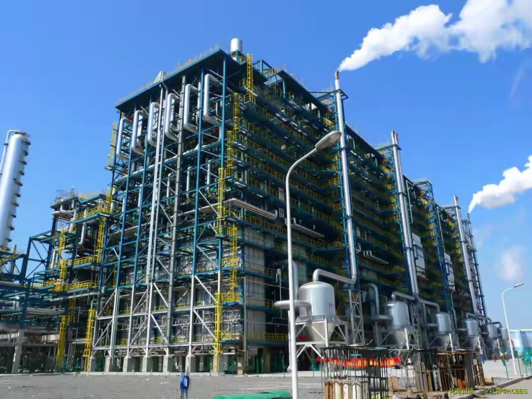

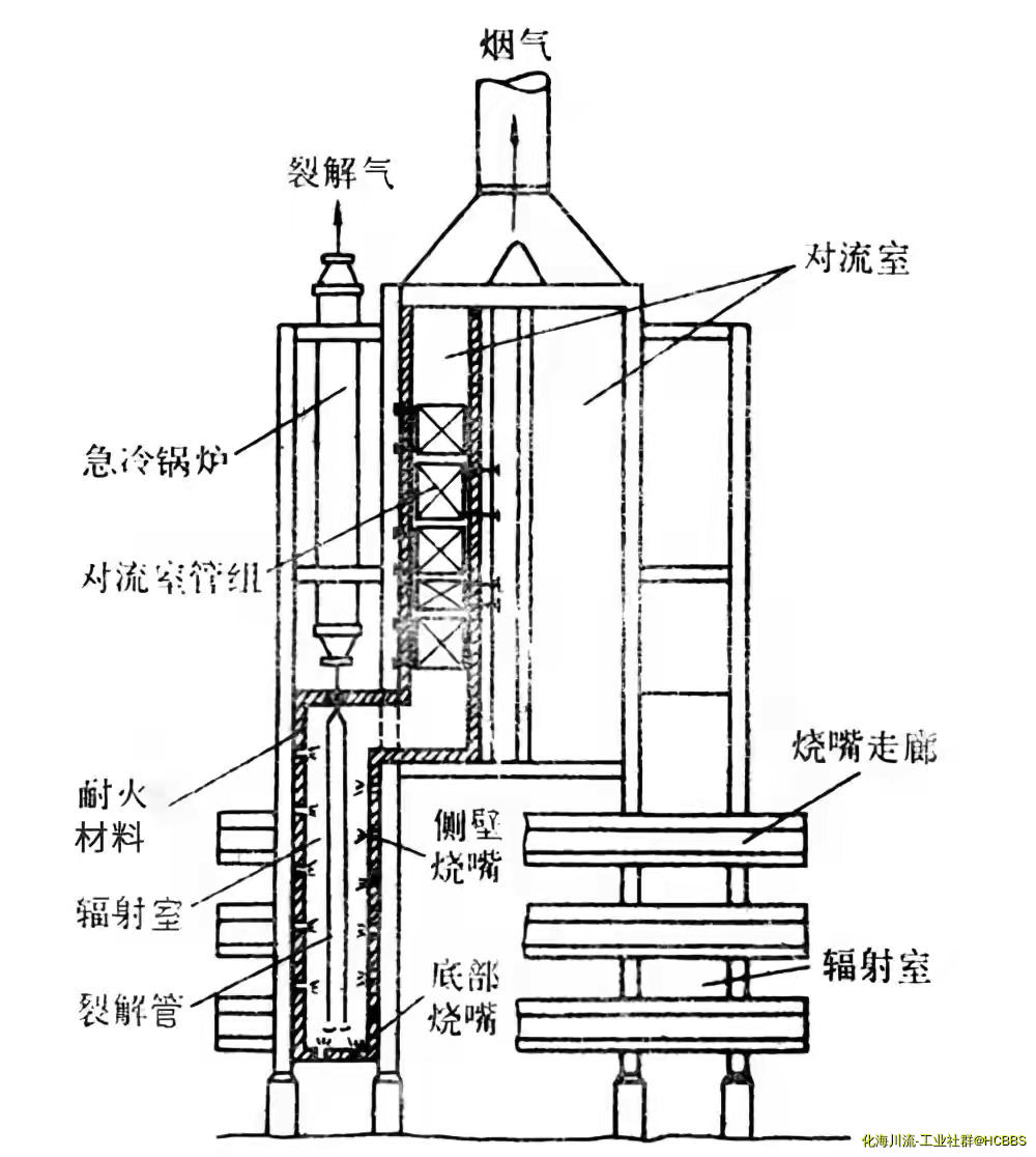

一、乙烯裂解炉结构特征
裂解炉是乙烯装置的核心设施,炉型为底烧、侧烧箱式加热炉。结构一般有两部分组成。上部为对流段,下部为辐射段。辐射段内装有立式炉管,是烃的加热反应部位,裂解炉的烧嘴一般分布在炉底及侧墙部位。
