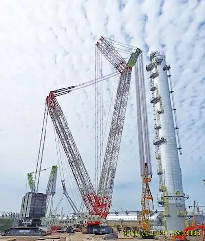

中联重科ZCC3200NP加装重型固定副臂吊装1850吨的盛虹炼化1号丙烯塔
发表于 2021-5-7 17:24:38
智者明 + 10 发起议题
【1850吨!中联3200吨履带吊再刷吊装纪录】近日,连云港徐圩新区的海滨,中联重科ZCC3200NP履带起重机再度刷新自己的吊装纪录,圆满完成了重达1850吨的1号丙烯塔吊装重任,助力世界级的石化产业基地盛虹炼化一体化项目取得了关键进展。
?据了解,盛虹炼化一体化项目总投资约677亿元,年加工原油能力1600万吨,预计将于2021年建成投产,届时可实现年产值超900亿元、利税超200亿元。该项目投产后对于促进国家石化产业转型升级、优化供给侧结构、实现产业高质量发展具有重要意义。
?“1号丙烯塔是盛虹炼化一体化项目吊装施工中最为关键的环节。”据介绍,1号丙烯塔的吊装施工有两大难点:
?其一,塔底地基处理复杂;
其二,吊装难度大,吊装总重量1850吨、直径8米、高度105米,是国内目前重量最重、容积最大、高度最高的丙烯塔之一,需要超大吨位起重机和千吨级起重机联合吊装。
?项目施工方中核机械反复验证,最终决定对ZCC3200NP加装重型固定副臂,承担本次重要吊装任务。
?收到中核机械提出的设备加装需求后,中联重科迅速响应,专门为ZCC3200NP开发了“102米主臂+24米重型固定副臂工况”——最大起重量达到2300吨,适合石化设备小幅度、大载荷吊装特点,极大地加强了3200吨产品的石化吊装能力。
?主吊ZCC3200NP加重型固定副臂工况确定后,施工方又选定中联重科ZCC12500履带起重机作为辅吊。
?历经3小时32分钟辗转腾挪,最终顺利完成吊装任务,创下了盛虹炼化一体化施工现场所有塔器设备吊装最高、最重的“双重记录”。
?ZCC3200NP履带起重机最大起重量达到3200吨,是国内首台3000吨级履带起重机产品,它的下线打破了国外对于该吨级产品的垄断地位。1号丙烯塔吊装完成后,ZCC12500和ZCC3200NP还将继续服役于盛虹炼化一体化项目。

这个报道的要点是,进行了专门的起重臂改造
