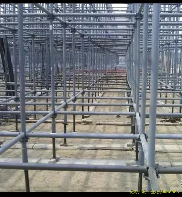

网上简单的一个脚手架支
专家居然看出这么多问题来

目测存在问题如下:
1.可调底托外露螺杆长度超过300,第一层水平杆作为扫地杆整体高度超过550!
2.没有设置斜杆!
3.没有剪刀撑!
4没有可靠连接加固,或者没有设置抛撑!
5.盘扣式承插连接有没有插线(图片看不出来所以无法判断)
盘扣式在很多细节上跟扣件式还是有很大区别!比如盘扣式的可调底托可以做到550(第一道水平杆距地高度),可调顶托自由端则是650,这在扣件式只能低于500!

满堂脚手的底支撑。
