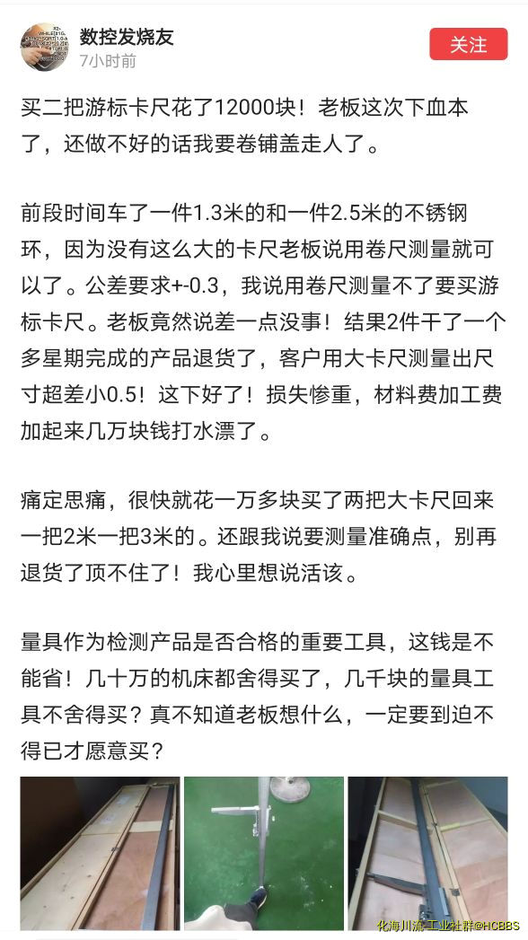

加工厂都要用卷尺下料!
如果卷尺刻度不一致
就会带来下料尺寸不一致的问题
现在的卷尺生产企业很多
就有刻度不一致的情况出现
您遇到过这样的情况吗?
是怎么克服的勒?

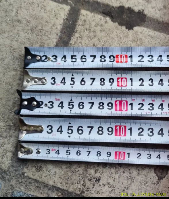

看来需要多买几把尺子对比一下咯。不过你图上这几把不存在问题,因为你开头那样摆放本身就存在误差,后面有误差也就理所当然了。
发表于 2021-5-6 11:16:47
几把尺子有误差怎么办????? 算哪一个是正确的了???  详情 回复 发表于 2021-5-6 16:55
wx_Catherine_Mi 发表于 2021-5-6 11:16
看来需要多买几把尺子对比一下咯。不过你图上这几把不存在问题,因为你开头那样摆放本身就存在误差,后面有 ...
几把尺子有误差怎么办?????
算哪一个是正确的了???

wx_Catherine_MiVIP会员 VIP会员 | 显示全部楼层       最后访问IP四川省
沙漠里的游鱼 发表于 2021-5-6 16:55
几把尺子有误差怎么办?????
算哪一个是正确的了???

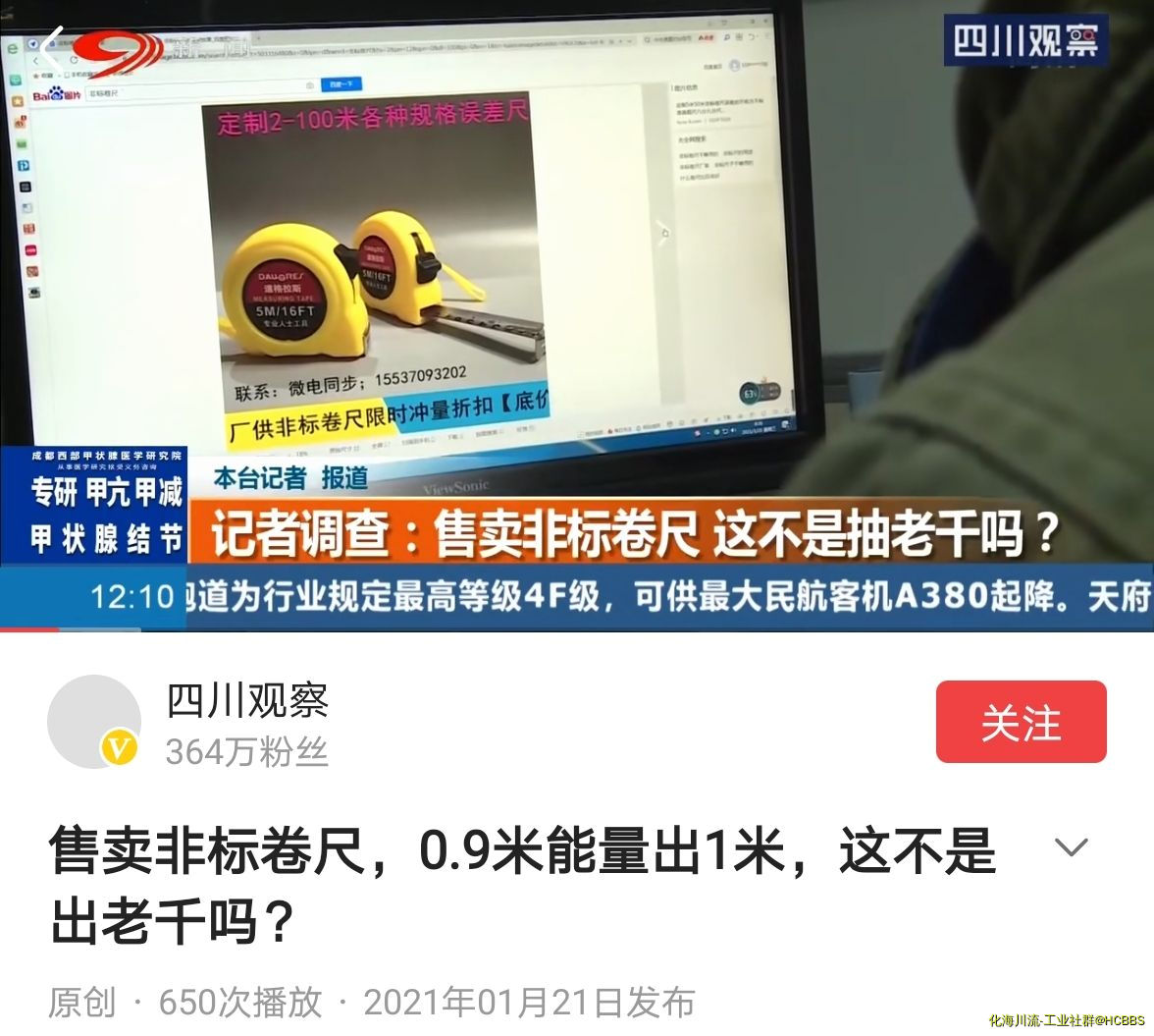

一把尺子不也是量几次取平均值嘛。另一张图上0.9m竟然能量出1m,不买把尺子对比,怎么知道自己量的是0.9还是1呀?

1月24日上午,记者来到潍城区新纪元建材市场,该市场东门有一家出售卷尺的商铺。当记者问及非标卷尺时,店员表示,他们听说过这种卷尺,偶尔有人上门询问相关情况,可是他们店不卖。在潍坊商品城,林立的商铺中有不少出售卷尺等工具。面对记者购买非标卷尺的特殊需求,一家店的店主表示,前期销售过,供货商被查处后,就断货了。记者走访了一圈发现,商铺在售的基本都是正规卷尺,其中一两家在试探过身份后,拒不提供相关信息。
随后,记者又来到寒亭区百汇大市场,走访了七八家店铺。多数店铺的店员表示对相关情况不了解,建议到网上购买。只有一家店铺的工作人员表示,可以帮忙联系货源。
记者登录淘宝、京东等电商平台,输入“非标卷尺”搜索,显示“没有找到相关的宝贝”,不过拆分关键词后再次搜索,发现部分商家在售。这些商家纷纷表示,前期“非标卷尺”一事登上微博热搜后,电商平台进行了整顿,大部分产品已经下架,厂商也受到牵连,目前供货不足,后期会视情况上架。
非标卷尺真的买不到了吗?记者联系本地的装修从业人员了解到,此类误差较大的卷尺不仅网上有售,实体店也有卖的。在该装修从业人员介绍下,记者于25日从城区一家五金店,以50元的价格买到了一把非标卷尺。这把崭新的卷尺上贴有英文商标,显示长度为5米,从外观来看跟普通卷尺没有差别,可内在标识的尺码却暗藏玄机。
经实际检测每米误差达20厘米
误差超标500倍
记者将买到的非标卷尺交给正规装修队,与标准钢卷尺进行了一番对比。结果显示,标准尺的读数为1米时,非标尺的读数已达到1.2米;标准尺的读数为2米时,非标尺的读数已达到2.4米。这把标注为5米的非标卷尺,实际长度只有4米,误差值为1米,误差率高达25%。
记者查阅相关资料发现,根据我国QBT2443-2011钢卷尺标准要求,钢卷尺的误差标准分一、二级两个等级。以标称5米的钢卷尺为例,一级标准的正负误差不能大于0.2毫米/米,二级标准的正负误差不能大于0.4毫米/米。由此算来,误差值达到20厘米/米的非标卷尺,其误差是国家二级标准误差允许值的500倍,严重超标。
据业内人士透露,市面上销售的非标卷尺有大有小,不仅可以完成0.8米变1米的拉伸延长,也可满足1.2米变1米的压缩。部分商家直接称其为“误差尺”或“缩水尺”。平时很难买到,只有部分不正规店铺有售,通过装修队的熟人介绍才供货。
