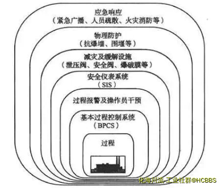

6. 保护层
通过预防、控制、减缓等手段降低风险的措施
安全生命周期:从工程方案设计开始到所有安全仪表功能停止使用的全部过程。
