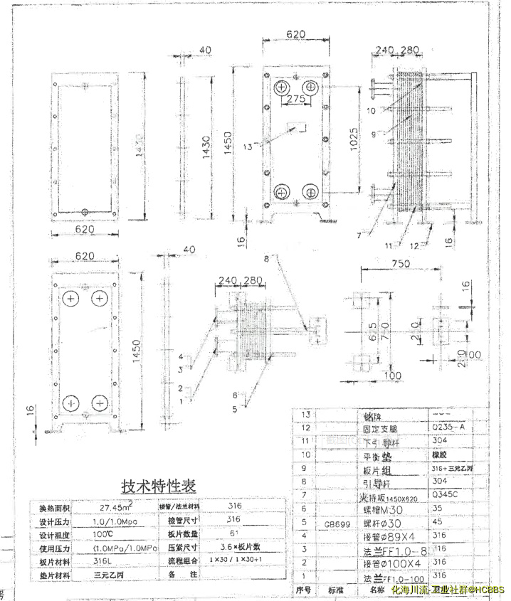

[板换] 有一个板换,麻烦看下是什么板型
9.8K |10
海石VIP会员 VIP会员 | 显示全部楼层 |阅读模式       最后访问IP江苏省
如图,这个板型我找了好久都没找到,有没有大神知道?跪求!!!

尺寸不能动吗?要替换的话直接找类似的型号就可以

海石楼主 VIP会员 VIP会员 | 显示全部楼层       最后访问IP江苏省
是的,就是尺寸不能动,有不少台的,只能接受板片更换

直接找买的时候的厂家,或者重新找一家生产板换厂家,那边应该能直接提供里面的板片,这种选型不对的话,板是很容易破,但是换热效率蛮高的!

单板面积0.45,板间距3,从这个单板面积来看,我只知道一种板换单板是0.45,阿法拉伐的冷凝器AC400,不过和你这个完全不一样,冷凝器5个孔,从角孔距离来看的话,我从HTRI上面找的板片数据,阿法拉伐的AM10和你这个差不多,单板面积相差也不大,290X1046,单板面积0.43,不过板间距不一样,还有一种可能就是国内仿的国际知名品牌的板换,单板面积,角孔距离差一点点很正常,可能是工艺差距或者为了不侵权之类的,所以我也不知道你这个是啥牌子的,你可以找一下板换上面的铭牌,铭牌上面都有厂家名字,话说你这个图纸上面没有公司名字,换热器型号吗

150口径

楼主,请问是什么品牌的换热器,提供铭牌,我们是厂家,可以做。18202112093,唐。您可以联系我
