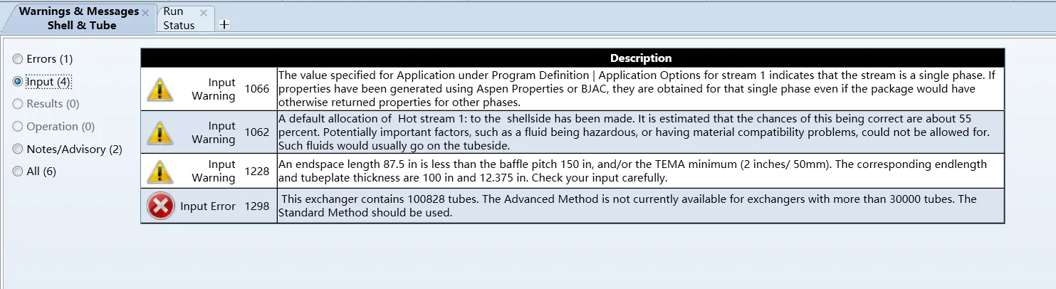

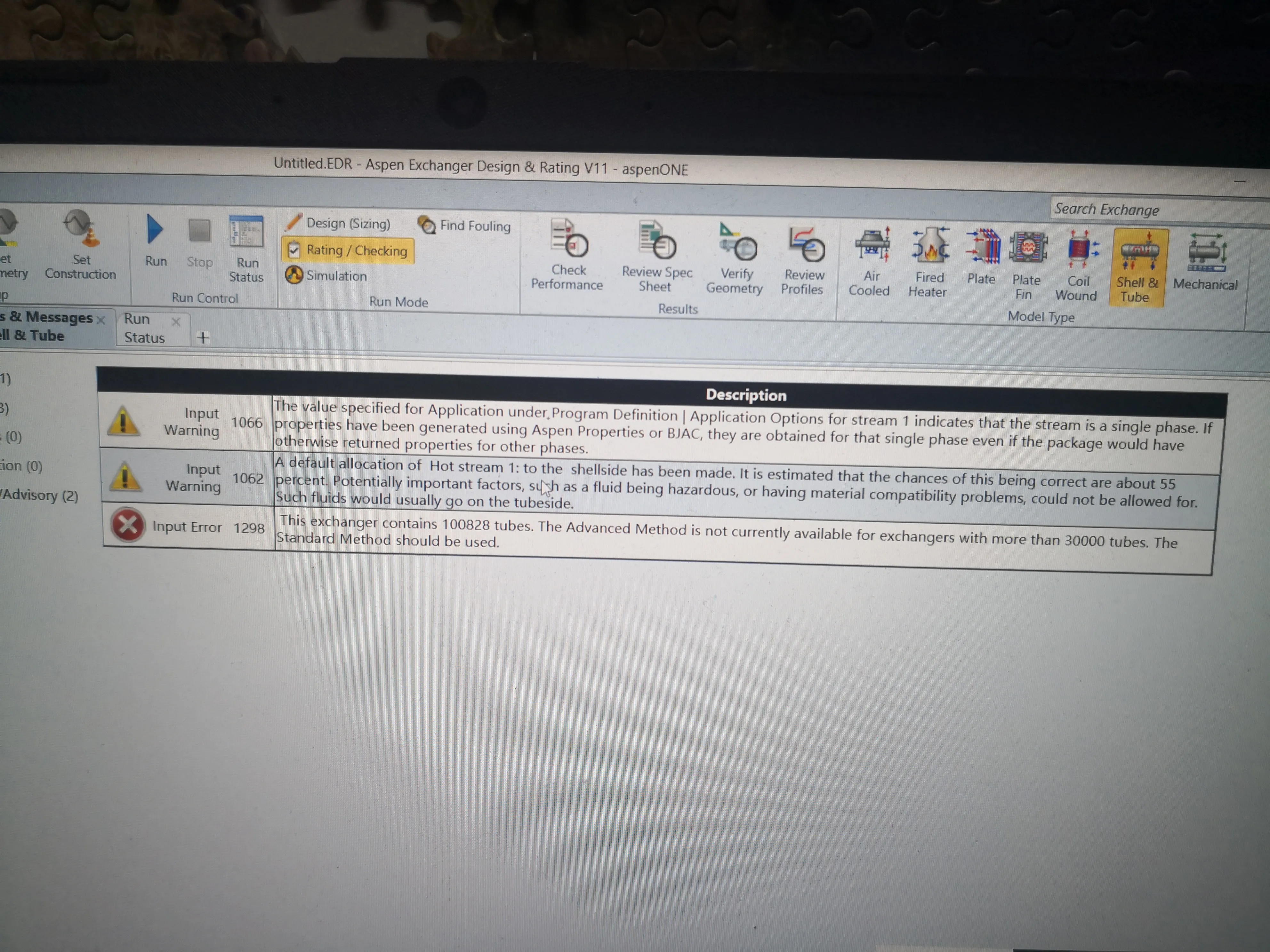

这样报错是因为什么

报错不是显示得 很清楚吗,管子数太多,使用 advance method 是不行的,只能用 stand
