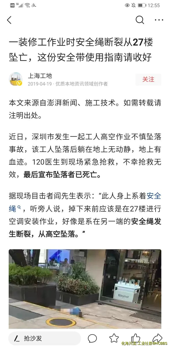

昨天下午3点左右,在广信区江岸首府小区, 两名刷漆工人正在进行高空作业时,安全绳忽然断裂, 导致两名工人从高空摔落,身体多处受伤。
消防救援人员赶到现场时,只见两名工人一前一后地趴在三楼的平台上,无法动弹。
广信区消防救援大队副中队长叶伟彬说,两名工人头部流着血,一人右手骨折,一人颈椎受挫、头不能动、左手骨折,两人都站不起来。
据其他工人说,当时这两名工友悬挂在五楼粉刷外墙面,听见“砰”的一声,两人就摔落至三楼的平台上。
消防人员利用登高平台消防车登上三楼平台,对两名工人进行安全转移。
半小时后,两名工人安全转移至地面,并送往医院进行治疗。

(一)事故经过
  2017年3月20日6时30分, 曙光建设有限公司带班组长郜圣才安排刘玉超、肖世明、朱因海三人及一台25t汽车吊车对C匝道P3-2墩柱的钢模进行拆除,并要求工人做好安全防护措施。肖世明、朱因海在佩带好安全帽及系好防坠落安全带后分别在P3-2墩柱的西南方向及北侧方向开始对钢模螺栓拆除,他们拆除钢模作业面距地面高度约8米。7时10分左右,当刘玉超准备从墩柱另一侧准备爬上去的时候,突然听到一声巨响,发现朱因海从墩柱上摔下来,嘴巴、鼻孔均有流血,其安全带还绑在钢模上方,便马上拨打了120急救电话,6分钟左右,120急救人员赶到现场对朱因海进行抢救后宣布其已经死亡。现场有人拨打了110报警电话,坂田派出所民警到达现场,对事故进行调查。
发表于 2021-4-19 13:00:18
中原人 + 10 资料文件共享
(一)直接原因
  1、安全带断裂是此次事故的直接原因。朱因海在墩柱上拆模时,因为安全带突然断裂,从距离地面高度约8米处坠落,是造成此次事故的直接原因。
  2、朱因海在使用安全带进行高处作业前,未对其自行保管的安全带进行检查,违反了《建筑施工高处作业安全技术规范》(JGJ80-2016)第3.0.2条“建筑施工高处作业前,应对安全防护设施进行检查、验收,验收合格后方可进行作业”及3.0.5条“高处作业人员应按规定正确佩戴和使用高处作业安全防护用品、用具,并应经专人检查”规定。是造成此次事故的另一直接原因。
