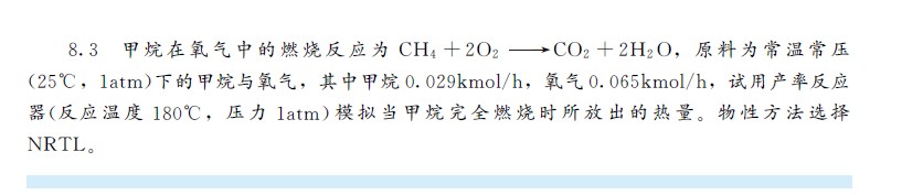

[td]这个要求用产率反应器,但没有给出产率分布,这个产率分布怎么计算

甲烷完全燃烧,信息已经给你了。用Stoic反应器。

氧气过量,全部归一化,就是产量率分布

非常感谢,审题不清,细节忽略了。

CH4+2O2=CO2+2H2O+0.2414O2
谢谢,忽略甲烷完全燃烧这个细节了
