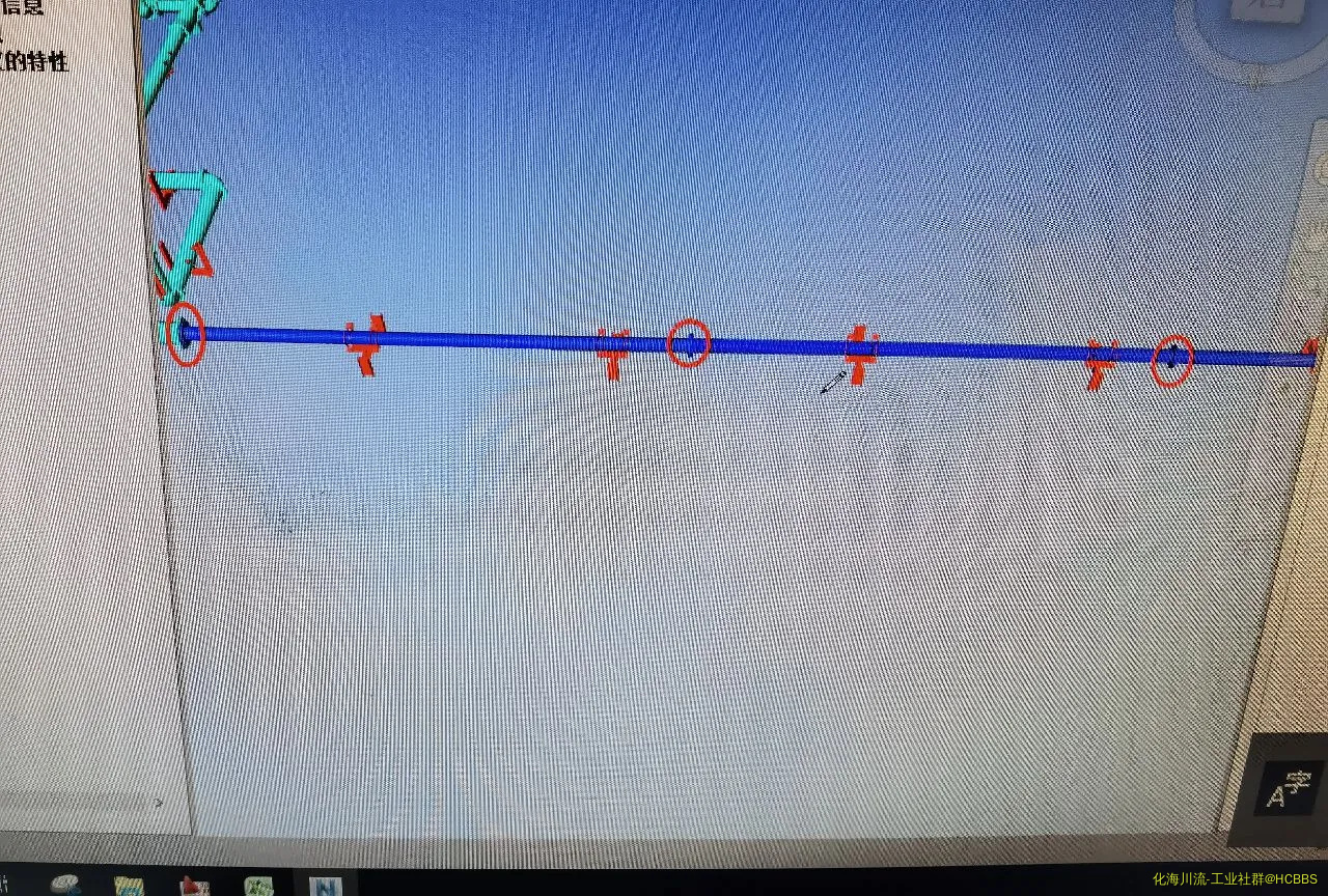

配置衬里管道时,需要给管道分段,pdms可以自动分段吗?举个例子,比如说3米一段,当你输入7m长的管子时,会自动分成3段,并把法兰带上

我知道pds是可以的,pdms没有用过,老别人都是手动加的法兰,所以问问大家

sp3d也是可以的。基本功能,设置好管道的端面,定长,软件就可以自动完成分段。

pdms不可以,得借助插件实现

pdms里面做衬塑管件的话是做成管件,长度可以调整的,两端都有法兰,中间加垫片。也可以分段,按每隔3m分段并且插入法兰。前面做成管件这种做过,材料出来都是每段法兰接管。后面分段这种出来材料应该是管子和法兰。
