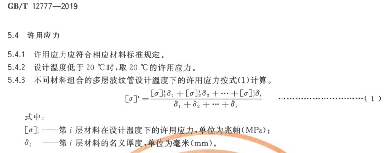

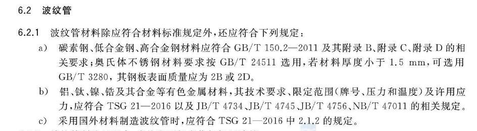

波纹管中的材料许用应力,  我们一直采用GB150中的   GB/T16749总体引用GB150,虽没明确提到  但也可以理解 ;
GB/T12777 和GB/T35990更有意思   许用应力符合材料标准  我不知道哪个材料标准里有 许用应力 两个标准这一段  一模一样  一个字不差

在术语和定义中明确表示GB/T150-2011界定的以及下列属于和定义适用于本文件,所以许用应力的界定与150相同。
