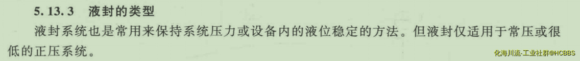

如图:含油气体通过风机抽动逐级进入①②③容器进行气液分离,液体由容器④收集,容器④里面存有一定液位的水形成水封,以免风机抽动时气体在①②③④容器里面短路,气体由容器上面接管抽到外面,液体流向容器④,这样做液封就工作在负压状态下,工作时①②③与容器④连接接管里面水位应该会上升一定高度,并且连接管内液位高度③④接管>②④接管>①③接管,这三根接管长度尺寸可以通过风机压力进行计算,以免封液被风机抽出。最近在《石油化工设计手册》考的液封仅适用于常压和微正压条件下,对于图中负压下这样使用有没有什么问题,恳请广大海友探讨。 image.png

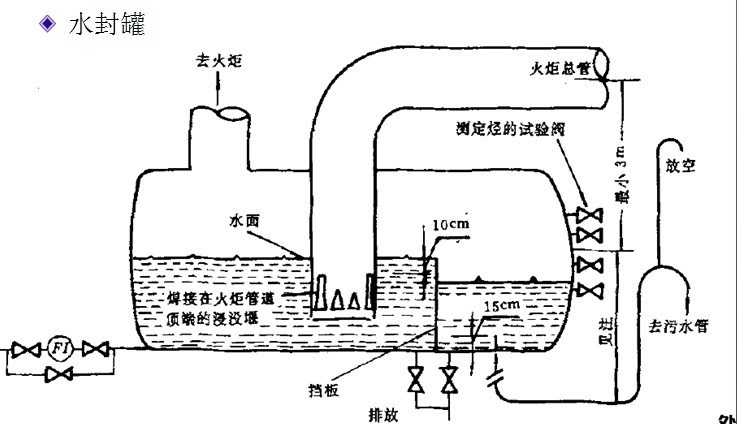

参考火炬气水封罐设计。

参考火炬气水封罐设计。
好的,谢谢,请问这是哪本书里的内容,有讲解吗?有点看不懂
发表于 2021-4-1 14:57:01
正常工况下(稳定排放),火炬排放气从总管进入水封罐,在水封状态下气体溢出去火炬燃烧,液体留下,当液位超出围堰积液排出罐外。 非正常工况下(瞬间大排放状态,如:装置意外停车),火炬排放气大量从总管涌入水  详情 回复 发表于 2021-4-1 16:20
智者明 + 10 深入讨论
非正常工况下(瞬间大排放状态,如:装置意外停车),火炬排放气大量从总管涌入水封罐,水封平衡作用消失,气体夹带液体快速去火炬燃烧,以确保装置本质安全。
发表于 2021-4-1 16:20:45
容易抽空!液面到料液口的高度要计算好!

柚晴楼主 VIP会员 VIP会员 | 显示全部楼层       最后访问IP江苏省
智者明 发表于 2021-4-1 16:20
正常工况下(稳定排放),火炬排放气从总管进入水封罐,在水封状态下气体溢出去火炬燃烧,液体留下,当液 ...
请问火炬总管插在水封端部的浸没堰是什么样的,图中比较抽象没看懂
发表于 2021-4-1 16:51:13
就是一块隔阻的钢板,但堰高需要计算,保证液压能够达到水封作用,但不至于阻挡非正常工况下的排放。  详情 回复 发表于 2021-4-1 18:40
智者明 + 10 深入讨论
就是排放管口打一圈排放孔,但孔径(堰高)需要计算,保证排放压力即能够将排放气徐徐排出,且达到水封作用,但不至于阻挡非正常工况下的排放。
image.png 是这样吗?不好意思,还没明白,麻烦有时间画个草图
发表于 2021-4-1 19:48:57
总管管壁上直接打孔。  详情 回复 发表于 2021-4-1 20:26
总管管壁上直接打孔。
