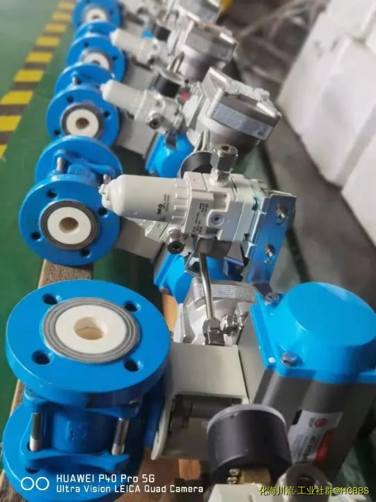

介质是98的浓硫酸  PH0.5-5.0   使用温度60-80带部分颗粒料浆
想要选择一种比较耐磨又耐腐蚀的阀门
请各位老师指点 用什么材料比较合适

可以考虑选用 衬陶瓷阀门

临竹听风VIP会员 VIP会员 | 显示全部楼层       最后访问IP山东省
对于这种强酸的工况,腐蚀性较大,温度不是很高的,但是里面存在颗粒浆料的,建议选择陶瓷阀门,金属阀门很容易被腐蚀、磨损,您这种工况我们的陶瓷阀门也用过,都是没问题的,希望能帮到您。

吉氟利VIP会员 VIP会员 | 显示全部楼层       最后访问IP浙江省
比较耐磨又耐腐蚀的阀门 陶瓷阀,带部分颗粒料浆 不建议衬氟,毕竟衬氟也是氟塑料成型。
那必须使我们的陶瓷阀门,陶瓷材料天然的耐腐蚀耐磨损跟咱们的介质工况完美契合,具体我们可以沟通,电话/微信:13287974125
