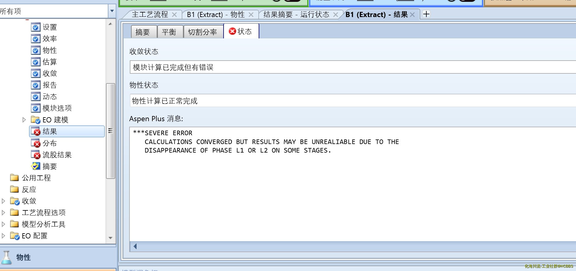

简介--请问有人知道aspen报错显示这个是因为什么嘛 .guestviewthumb {margin:10px auto; text-align:center;}.guestviewthumb a {font-size:12px;}.guestviewthumb_cur {cursor:url("template/one_default/assets/common/scf.gif"), default; max-width:300px;}.ie6 .guestviewthumb_cur { width:300px !important;} 登录/注册后可看大图 image.png (255.04 KB, 下载次数: 3) 下载附件  保存到相册 2021-3-22 15:55 上传 // [预览] strpos(image.png,'.doc') !== false //strpos(image.png,'.doc') !== false || strpos(image.png,'.docx') !== false 2817915 == 1725814 var jq = jQuery.noConflict(); function buyAction0(aid,tid){ layer.closeAll(); } function showBuy(aid,tid){ showWindow('attachpay', "forum.php?mod=misc&action=attachpay&aid="+aid+"&tid="+tid); } function showtip0(aid,tid){ layer.open({ type: 2, shade:0.1, area:['1200px','800px'], title:'附件预览', shadeClose:true, //content: 'https://bbs.hcbbs.com/plugin.php?id=doc_review:view_z&aid=' + aid + '&tid=' + t ...-登录查看全文

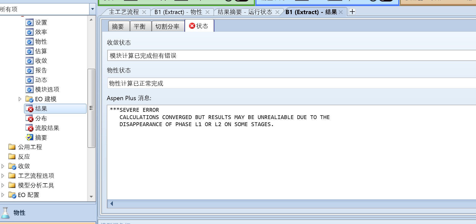

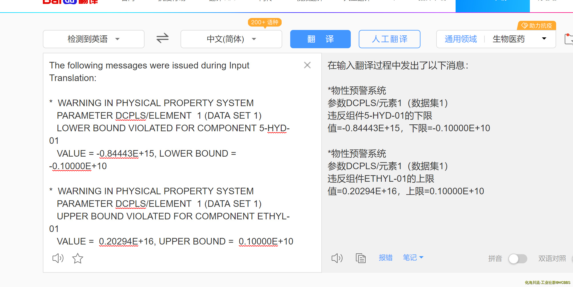

默默向上_p9aUa楼主 VIP会员 VIP会员 | 只看该作者       最后访问IP浙江省
简介--登录/注册后可看大图 image.png (166.31 KB, 下载次数: 3) 下载附件  保存到相册 2021-3-22 16:07 上传 // [预览] strpos(image.png,'.doc') !== false //strpos(image.png,' ...-登录查看全文

tdl522VIP会员 VIP会员 | 只看该作者       最后访问IP浙江省
简介--这两个组分缺物性参数,先估算,再计算。-登录查看全文
简介--tdl522 发表于 2021-3-23 08:13 这两个组分缺物性参数,先估算,再计算。 我做我的工艺模拟,一样的参数设置,有时候出现L1或L2液相消失,有时候就出现这个收敛次数 ...-登录查看全文
