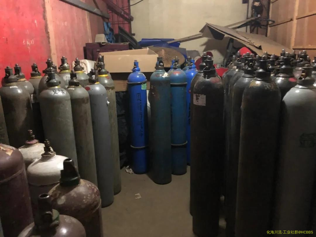

浙江杭州市案例:
  2021年3月8日上午,浙江省杭州市萧山区应急管理局执法人员对某公司进行执法检查。期间,执法人员发现厂区内一简易钢棚搭设的仓库,玻璃窗均被物体人为遮挡,检查发现仓库内堆放了大量危化品,包括满瓶二氧化碳、氧气、乙炔、混合气体、氮气等176个气瓶。同时,该仓库紧邻公司员工宿舍楼搭设,宿舍楼里还住着数十个工人,一旦发生爆炸,后果不堪设想。
  经核查,该公司未取得危化品经营许可证,该仓库也不具备存放危化品的安全条件。执法人员当即依法开具了现场处理措施决定书,责令该公司立即停止储存危险化学品,并对现场气瓶进行异地扣押。随后,杭州市萧山区应急管理部门同公安机关积极对接,萧山区公安分局于3月9日对犯罪嫌疑人余某某以涉嫌危险作业罪依法刑事拘留。
