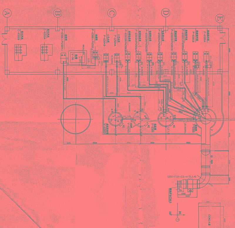

      在与业主脱硫装置现场摸排和沟通中还了解到,为了降低烟囱排放烟气带液和氨味,环保公司和装置领导还让现场操作人员降低浆液循环喷淋强度,避免烟囱跑液出来把烟囱外壁、塔架、周边地面结成一层微黄铵盐粉末,又出现视觉麻烦。低头看到地上的麻烦小了,但抬头发现天上的麻烦又来了。烟囱排出的烟气发黄。究其原因是,循环浆液PH值控制低则氨含量不足,对烟气酸性气体吸收中和不到位;再加之脱硫塔内循环浆液喷淋强度低则循环浆液与烟气接触效率又进一步下降,其结果是烟气中的硫氧化物酸性气体、粉尘颗粒物指标又爆表。

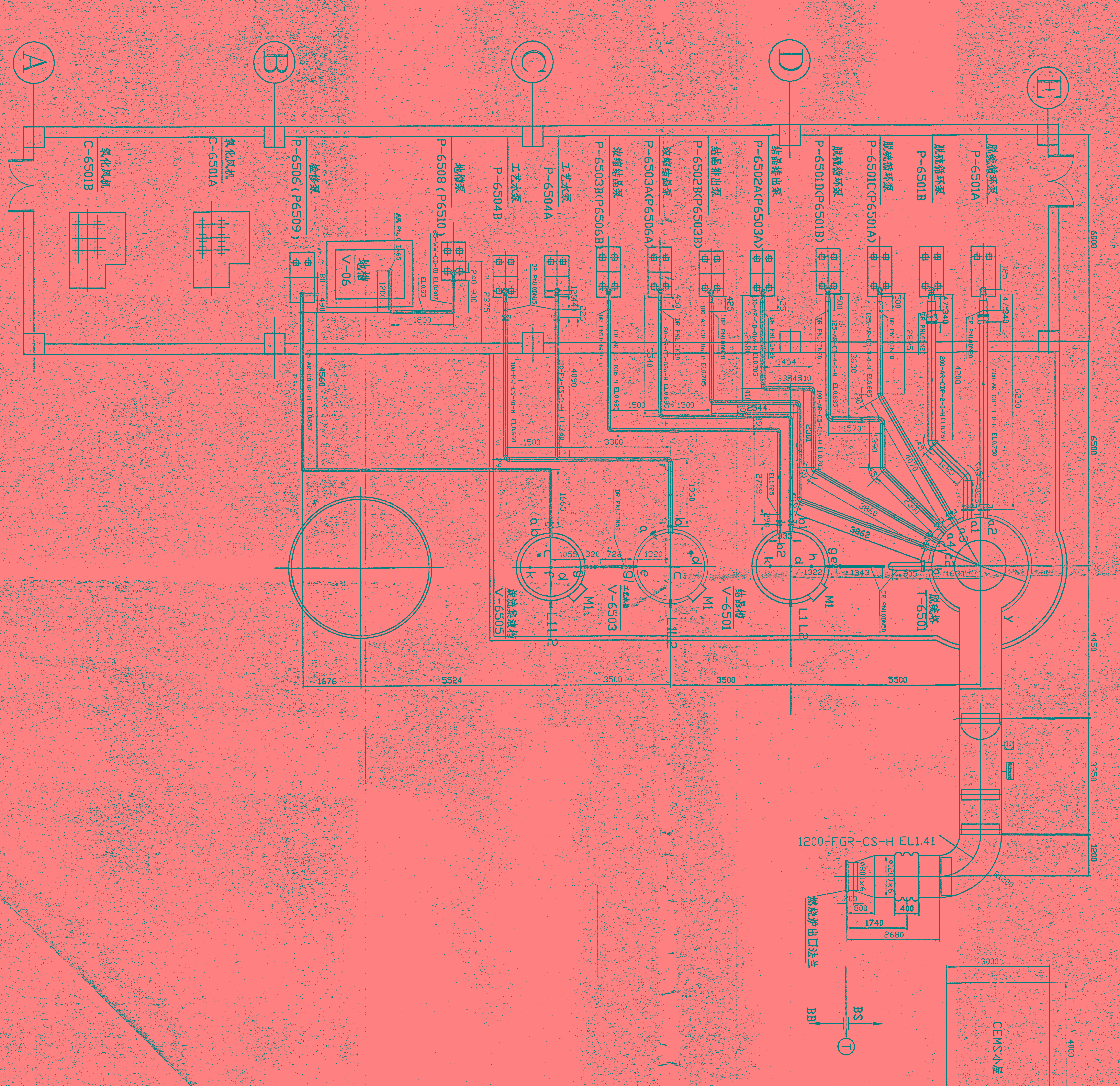

      下图是我们在现场装置工况摸排对照使用的脱硫装置基础层工艺管道布置图:
发表于 2021-3-17 13:46:59

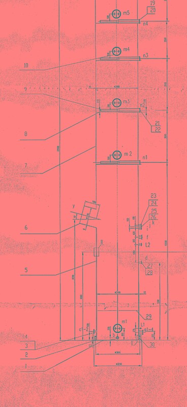

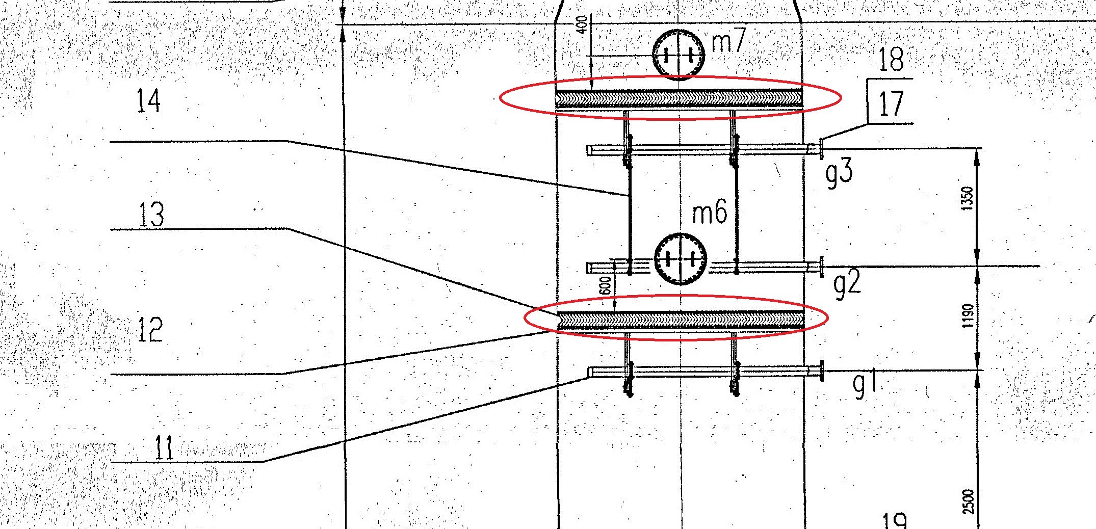

      硫磺尾气在焚烧炉产生的烟气,经过废热锅炉回收部分烟气热量后,再经GGH换热送到脱硫系统前的温度大概在200℃左右。在脱硫塔入口管线设置了激冷喷头降温。烟气进入脱硫塔,又在中段分别设置了4层循环浆液喷淋洗涤吸收设施。
      下图是该脱硫塔T-6501入口段和循环浆液喷淋段示意图:
发表于 2021-3-17 14:01:27
      从该脱硫塔T-6501入口及循环浆液喷淋段图可以看到,其与常规脱硫塔设置基本一样。设备硬件基本一样,而区别就在于其操作非理性了。
      正如大家所知,与钠碱法脱硫工艺相比而言,氨法脱硫工艺在相同工况下对烟气酸性气体的吸收中和反应速度、深度都有所欠缺和不足。而操作上降低循环浆液PH值以及降低循环浆液喷淋洗涤强度,就反而恶化循环浆液对烟气酸性气体的洗涤、吸收和中和反应效果,导致烟囱排放烟气SO2超标。并且降低循环浆液对烟气喷淋洗涤强度,烟气中携带的粉尘颗粒物得不到有效洗脱,是导致烟囱排放烟气颗粒物含量超标的原因。
       工艺的问题,只能借助装备技术加以解决。以工艺要求的循环浆液氨浓度和PH值以必要的循环浆液喷淋强度为脱硫反应提供反应条件,这是工艺问题。至于循环浆液及其溶解氨,随着烟气在烟囱跑损,那是对气液分离装备提出要求解决的问题。工装水平,就是工艺和装备的协同能力。切不可因为装备低效的问题而非理性违反工艺反应原理和机制进行违规操作。

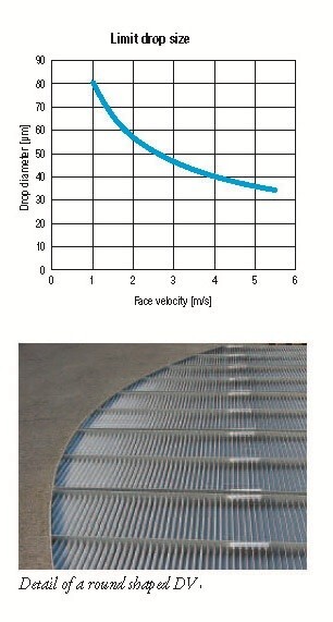

      大家可能会问,这种雪弗龙波形板除沫器只能作为初级分离内件而不能用于CEMS严格监控的烟气处理系统,那其分离精度到底如何呢?
      其实,国内企业使用雪弗龙波形板除沫器也是学着国外,但对国外企业对其实际应用局限工况并不了解,对其分离精度也不了解,从而有些“照猫画虎”反类犬。
     下图是国外对该型式的雪弗龙波形板除沫器分离精度研究结果,供大家参考:
发表于 2021-3-17 14:59:40
      从这张图标可以看到,当气流流速达到5-6m/s时其液滴分离精度约在35微米,这种流速对应的区域就脱硫塔而言是中心1/3区域范围;当气流流速在1m/s时其液滴分离精度约在80微米,这种流速对应的区域就脱硫塔而言是内壁区域范围,越靠近内壁面其气流速度越小,液滴分离精度尺寸超过100微米。
      采用这种除沫器,其出气带液飘雨是肯定的。

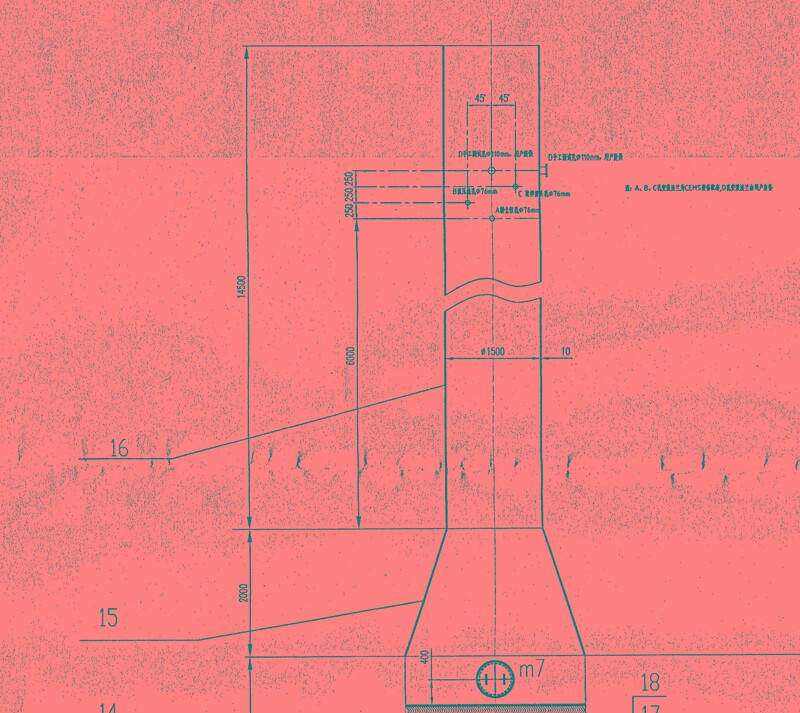

      正如大家所经常会看到的洗涤塔直径要比烟囱直径大得多,气流在洗涤塔内的流场和流型,与在烟囱是差别很大的。气流从大直径的洗涤塔进入小直径的烟囱,往往需要一个变径段。
       烟气从烟囱口排放时,烟气带液、飘水、含氨液增加氨氮含量,其流场和流态更接近于烟囱里而非洗涤塔里的流场流型。而循环浆液喷淋洗涤形成的液滴夹带,则源于洗涤塔中上部。因此,气流从大直径的洗涤塔过度到小直径的烟囱往往需要的这个变径段,则成为气液分离器建模和构建约束条件的难得节点,必须在这个节点位置通过良好设计运行的分离器在烟囱进入烟囱底部之前,将烟气携带的、溶解有氨、铵盐甚至粉尘颗粒物浆液一并脱除,以绝后患。
      当然,专业的动力学分离技术公司在此设计的高效羽叶分离除雾器,也必须遵循以烟囱中心为基准按照气动流场流型在变径锥的特定区域设置羽叶分离除雾器。注意:遵循以烟囱中心为基准按照气动流场流型在变径锥的特定区域,特定区域,而并非如传统除沫器在横截面的全部区域!
发表于 2021-3-17 15:26:23
      请大家来看看脱硫塔T-6501变径锥及烟囱的图片:      这套脱硫塔变径锥,底部接脱硫塔顶部,变径锥底部尺寸为DN2800mm;变径锥顶部接烟囱底座,变径锥顶部尺寸为DN1500mm;变径锥高度2000mm。对壳体利旧,就是针对变径锥现有空间尺寸和烟气完整工况条件作为两类约束条件,通过诺卫能源技术公司精准动力学分离技术计算和组态设计系统平台,完成准确技术方案。
发表于 2021-3-17 15:27:22
      从该脱硫塔T-6501变径锥及烟囱接脱硫塔示意图可以看到,该变径锥底端与脱硫塔上部连接,变径锥底部尺寸为DN2800mm;该变径锥顶端与烟囱底部连接,变径锥顶部尺寸为DN1500mm;变径锥高度2000mm。
       针对该套脱硫塔核心点气液分离器的技术改造,作为专业动力学分离技术公司,必须对变径锥利旧使用,以变径锥现有内部空间尺寸和烟气完整工况参数作为两大约束条件,通过诺卫能源技术公司精准动力学分离技术计算和组态设计系统平台,获得准确羽叶分离除雾器技术方案。

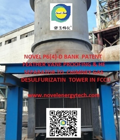

发表于 2021-3-17 15:59:51
      为了让大家直观了解羽叶分离器在脱硫塔和烟囱变径锥安装情况,这里提供一张现场图片供大家参考和讨论:
发表于 2021-3-17 16:02:10
