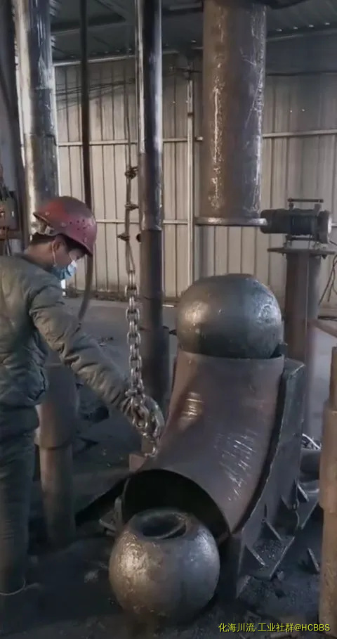

[资源分享] 【海川设备猜猜看】猜猜看这个是在干什么
3.2K |13
猜猜看这个是在干什么
发表于 2021-3-14 20:17:19

通球试验。
发表于 2021-3-14 21:36:49
这个看着是弯头,肯定是通的 应该是进行扩直径  详情 回复 发表于 2021-3-23 10:08
上面一个球,下面一个球,那肯定是搞什么球事情么

呵呵,是这样一回事  详情 回复 发表于 2021-3-23 10:08

这个应该是扩径吧,铜球是自然通过,这个要压进去
发表于 2021-3-17 08:54:10
我觉得你说的有道理  详情 回复 发表于 2021-3-23 10:09

是冲压弯头时防止弯头压瘪吧?
发表于 2021-3-17 11:21:23
你说的这个比较接近了,弯头弯曲以后中间有点变形的  详情 回复 发表于 2021-3-23 10:10

通球试验

看这个弯头有皱褶  详情 回复 发表于 2021-3-23 10:10
这个看着是弯头,肯定是通的
应该是进行扩直径

呵呵,是这样一回事

我觉得你说的有道理

看这个弯头有皱褶

这就是传说中的通球实验吗?第一次见唉
