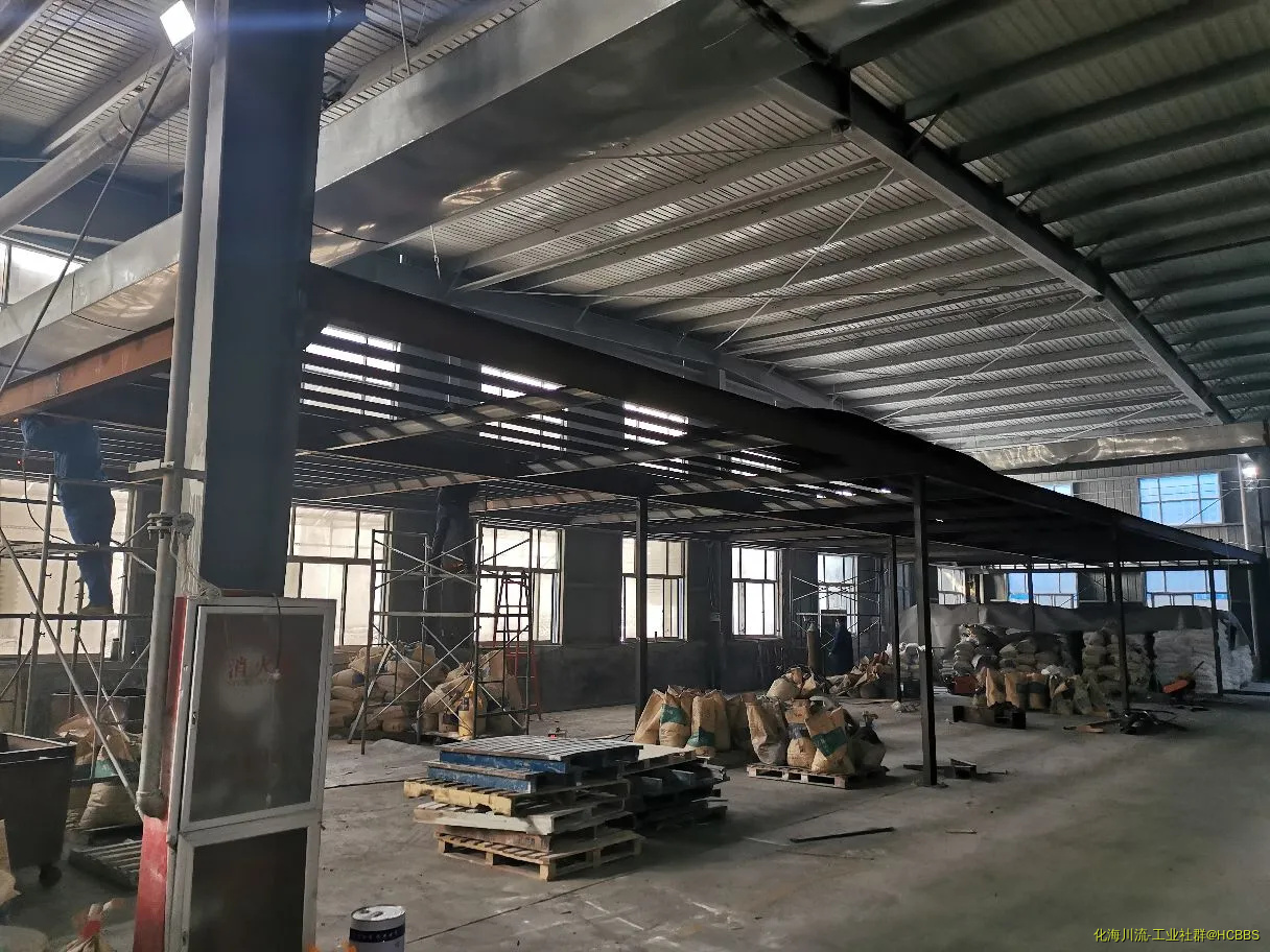

这个平台用来放一些废料,
不设置楼梯是不是消防不合适,有什么规定吗?

呵呵,看着平台不放东西都玄乎。 不知道是否经过专业人员的设计所为,还是想当然。看着很不靠谱。 既然是要在上面作业,设置爬梯还是必要的。 要想知道是否合乎标准,应该找设计者咨询为好。 从安全角度看,这个  详情 回复 发表于 2021-3-10 08:40
呵呵,看着平台不放东西都玄乎。
从安全角度看,这个平台最好慎用,不像是专业人士设计的,,,,。恕我直言。

类似农村 盖房子,没有资质。。。。。。  详情 回复 发表于 2021-3-10 09:05

类似农村  盖房子,没有资质。。。。。。

若是这样,尽可能的阻止,若是没有这个能力,最好远离是必须的。  详情 回复 发表于 2021-3-10 09:11

还要看你要准备放的东西有多重,重的话这个支撑柱可能细了点,另外还有那个是通风管还是电线槽也影响使用,最主要根据目测此平台应属于违建项目,外部检查的话会要求整改

护栏、爬梯、踢脚线做做全
