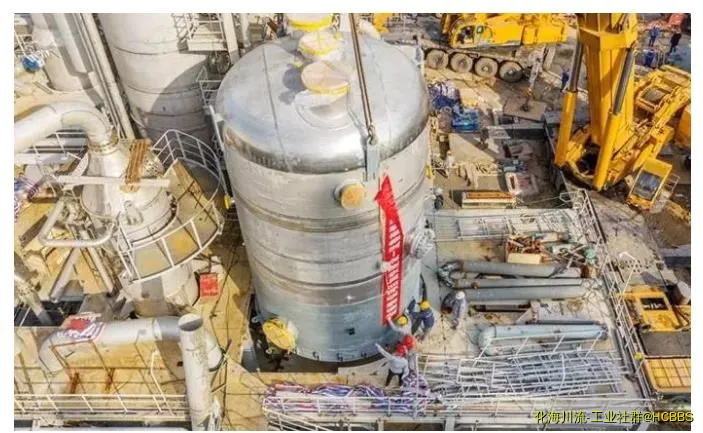

鲁南化工年产4万吨高端改性聚甲醛项目提速推进
贾鹏 谢雯  山能安全  2020-03-17
鲁南化工在坚持不懈、持之以恒做好疫情防控和生产经营的同时,抢时间,赶进度,排除万难,在疫情期间交通运输受阻的情况下,省重点项目鲁南化工高端改性聚甲醛项目的最后两台关键设备,跨越华南华东六省四十余地市,历时一个月运抵项目建设现场,突破所有长线项目制约,取得实质性进展。
3月11日下午6点,鲁南化工年产4万吨高端改性聚甲醛项目两台甲醛反应器平稳着陆,一次吊装就位。
此次吊装的两台甲醛反应器直径5.6米,净高6.7米,单台设备重达80余吨,使用一台500吨和一台300吨吊车吊装,越过最后一道障碍管廊架,于3月10日16时安全进厂。鲁南化工公司高端改性聚甲醛项目组与工程承建单位制定了周密、详实的吊装方案,并在正式吊装前对所有施工人员进行了安全技术教育和安全技术交底工作,切实把好安全关。3月11日下午,经过三个多小时紧张有序的作业,截至18时,两台甲醛反应器相继一次性顺利吊装成功。
发表于 2021-2-9 13:32:09
鲁南化工聚甲醛装置甲醛反应器‘
