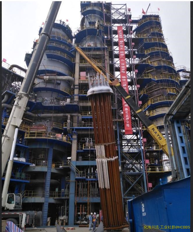

看一个检修新闻里边看到的设备
这个是在安装一个设备的内件
看起来好像一个热得快
又像是换热器
这个部件是什么设备的部件呢
这些管子里边是什么介质呢???

外取热器芯子;内部是水和水蒸气,外部是高温催化剂!

是什么设备的外取热器呢  详情 回复 发表于 2021-2-3 14:52

是什么设备的外取热器呢
发表于 2021-2-3 14:52:22
炼油厂常压渣油催化裂化装置再生器,再生的高温催化剂经外取热器斜管流入外取热器加热水生产蒸汽。是热量回收设备  详情 回复 发表于 2021-2-3 17:22

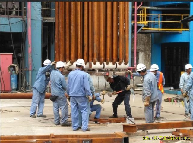

再生器的外取热器

不同结构 [attachimg]2781790[/attachimg]  详情 回复 发表于 2021-2-4 17:23

不同结构

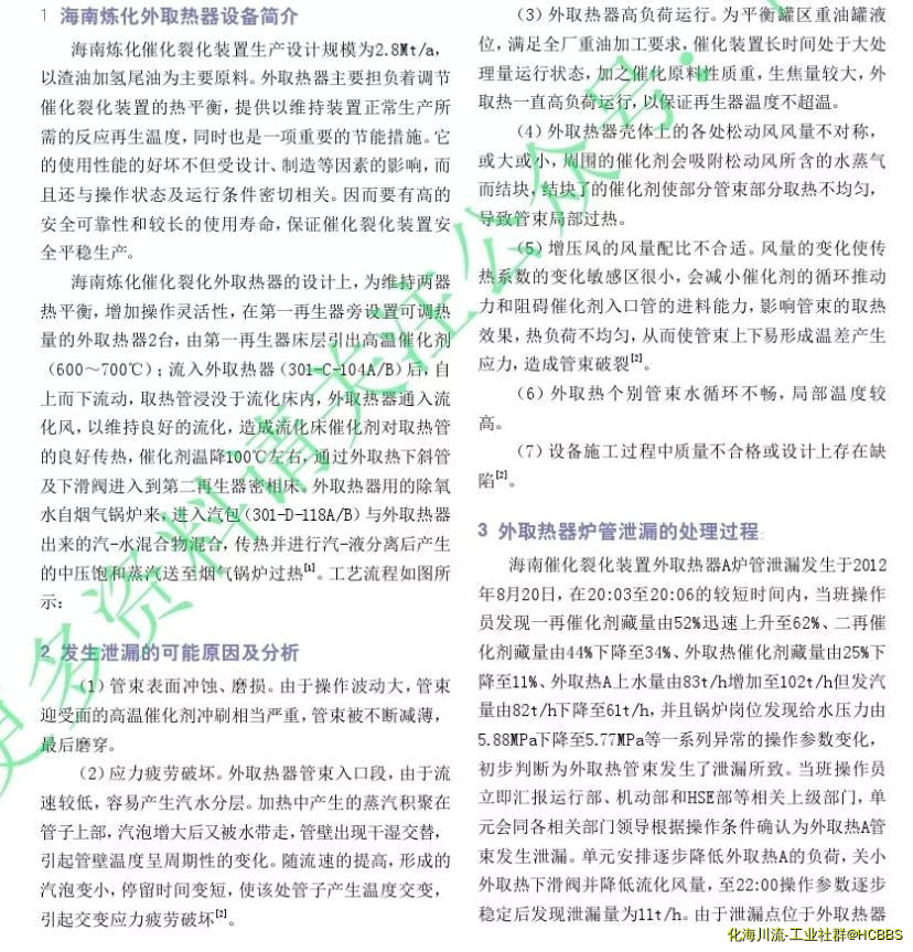

催化裂化装置外取热器炉管泄漏原因分析及处理过程
