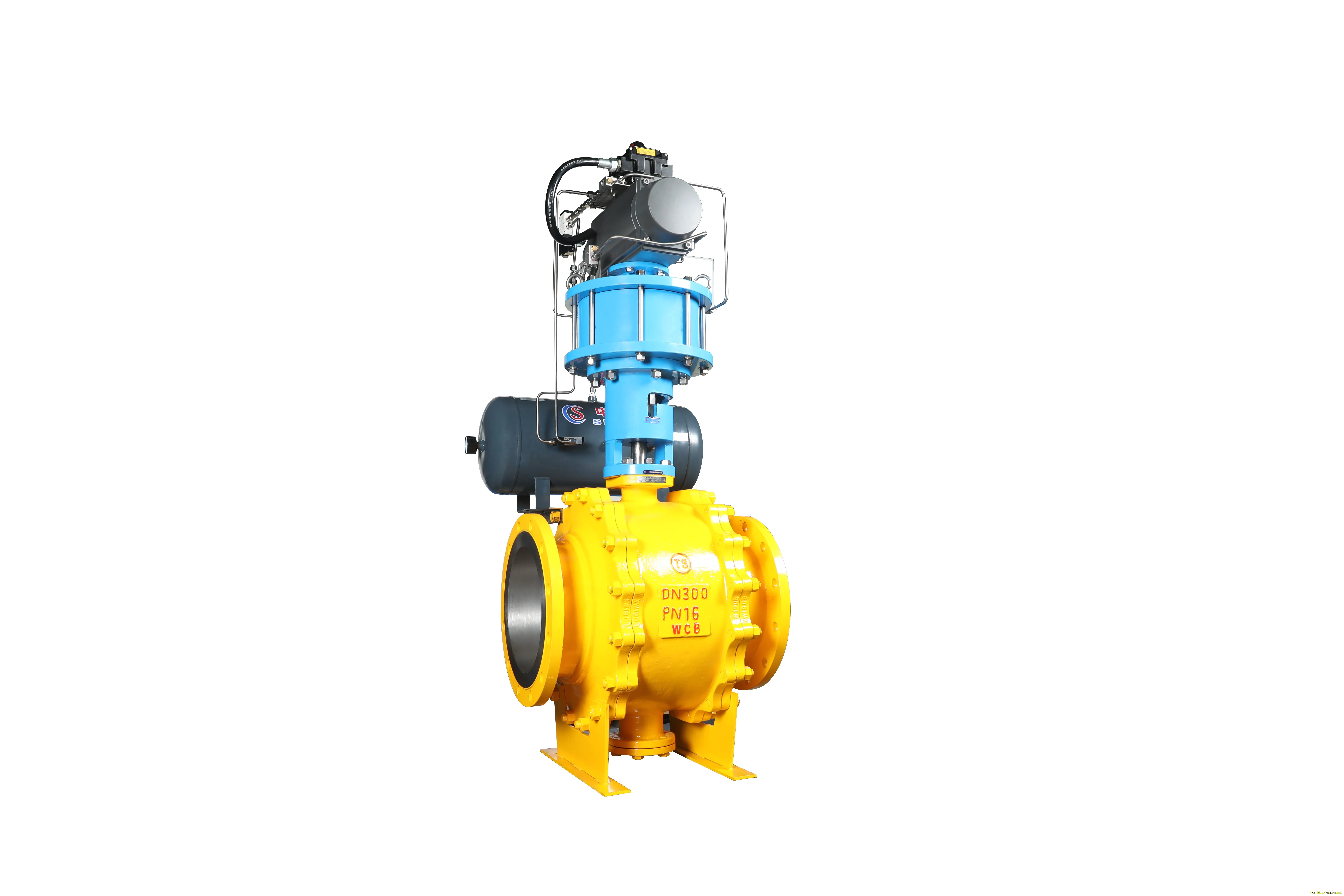

想探讨下球阀的使用时长问题,我公司阀门大概一年就要换新,主要是气动球阀的阀门,想问下大家关于这类阀门的使用寿命大概是多长、、、、我们主要是走冷却水和蒸汽,急冷急热 ,可能比较坏阀门,,,,,,,

温度不高一百多度   主要是蒸汽和冷却水共用一根管道   急冷急热

模温机么?急冷急热肯定是容易坏的,工况恶劣。多维护,经常换阀座及密封。或者其他材料密封。

软密封的球阀这么走的话确实是有伤害 的,可以考虑一下硬密封的球阀,当然成本会增加,寿命会增强,各有利弊,再者就是软密封球阀里的质量问题,正常情况下你说的情况并不恶劣,如果本来球阀的质量不高,一年换一次也是很经常的事情

平均一天开关次数大概多少次。或者可以选择维修保养这样子可以

使用寿命跟你的开关频次有问题 从性价比来说还是软密封更高 但是建议你把阀座用PEEK 冷热更替RPTFE阀座效果可能不是很好
