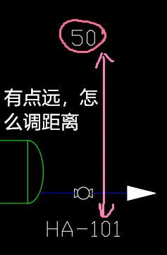

求助老哥们,PLANT 3D 画PID时插入球阀后指定位号,添加阀标签,尺寸离的很远,怎么调整近一点?

你需要重新建立一个阀标签,然后把阀标签的块编辑一下,把上边尺寸的标签放到合适的位置,画图时添加你新建立的阀标签即可。
