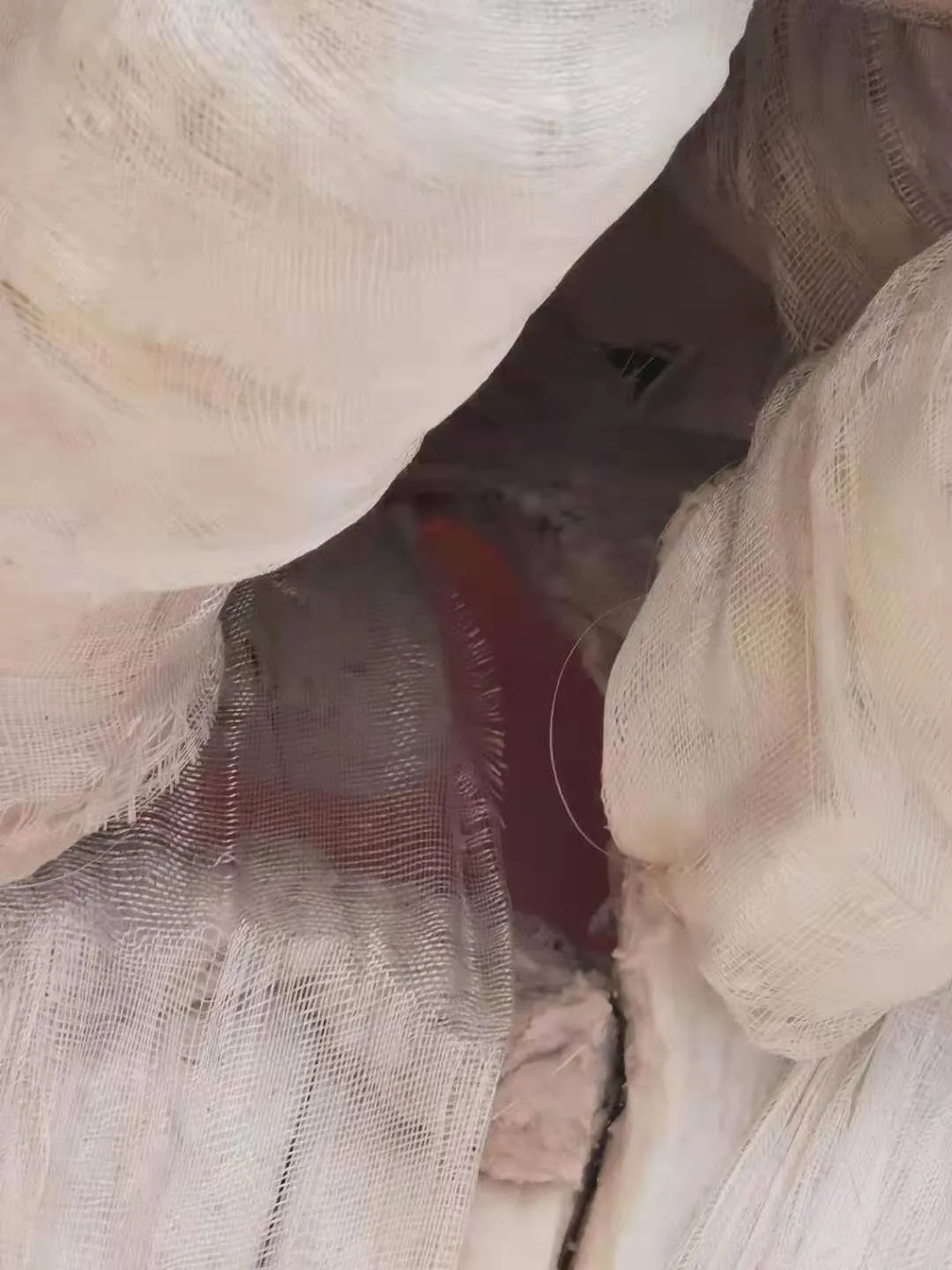

各位大哥,我公司一套加氢装置,配套20000方/小时天然气制氢装置,前两天天然气制氢装置转化炉下猪尾管鼓泡开裂,造成紧急停。目前我检查了一下,自开工以来转化炉进出口压差(上集合管与下集合管)小的时候0.2MPa,大的时候0.3MPa。转化炉下猪尾管鼓泡开裂,公司领导切割了猪尾管,直接用堵头堵住,目前刚开起来,检查时发现下猪尾管发红了,见附图。原料天然气压力3.2MPa。小弟想请问转化炉进出口压差是否正常,正常情况下应该是多少?,猪尾管发红是否存在安全隐患?
