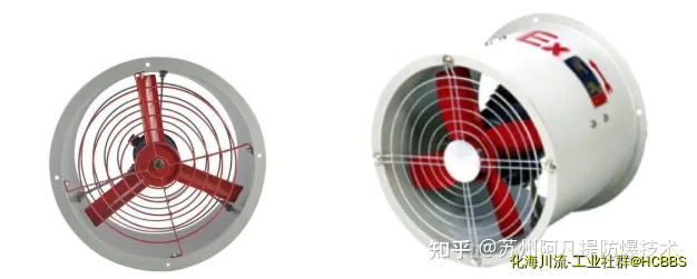

防爆轴流式通风机是指我国八十年代在BT30-11的基础上改进设计的新型风机。具有结构合理、性能强大、噪声低等特点。
防爆轴流风机由防爆电机、叶片、风筒等部件构成。并广泛应用于输送易燃易爆无腐蚀性气体,环境温度不得超过60℃的爆炸性危险环境。例如:工厂、煤矿井下、隧道炉、石油天然和化学工业、钢铁治金设备、锅炉加工房、城市煤气、交通运输、粮油加工、玻璃工业,在纺织厂、造纸机械设备、烟火炮竹,特殊场所等,制药厂等部门也被广泛应用。具有通风换气、强暖气散热,也可有较长的排气管道内间隔串联安装,以提高管道中的压力,卸下电机可做自由风扇等作用。

作为爆炸性场所常见的防爆电气设备,防爆轴流风机进入市场必须通过国家相关防爆标准的测试,测试合格并取得相关防爆证书。根据国家市场监管总局的公告,防爆轴流风机已经划分为国家强制性产品认证范畴,即防爆轴流风机必须通过国家CCC认证的市场准入制度。
那么,防爆轴流风机怎么申请防爆3C认证呢?
防爆3C认证跟普通3C认证的基本流程是一样的,都是通过统一的网上申请、受理、测试、审核审厂等基本流程。
依据的标准:
1、GB3836.1-2010-爆炸性环境 第1部分:设备 通用要求
2、GB3836.2-2010-爆炸性环境 第2部分:由隔爆外壳“d”保护的设备
3、GB 12476.1-2013 可燃性粉尘环境用电气设备 第1部分:通用要求
4、GB 12476.5-2013 可燃性粉尘环境用电气设备 第5部分:外壳保护型“tD”
注:常见的防爆轴流风机以隔爆型为主,适用于气体和粉尘爆炸性环境。其他防爆型式适用不同的防爆标准。
需要提交的资料和样品:
1、产品资料:原理图、总装图、结构图、BOM表等
2、技术资料:产品说明书、企业标准、工艺文件等
3、样品:根据测试实验室要求提供
4、OEM/ODM协议(如需要)
5、企业申请资料:申请表、营业执照等
基本流程:
1、提交资料到CCC发证机构审核,一般会在2个工作日内审核完毕
2、产品测试。隔爆型的测试周期2个月左右
3、出具测试报告。(如果测试过程中不合格,需要企业配合整改直至测试合格)
4、工厂审查:在出具合格测试报告后,发证机构会在3个工作日安排工厂审查。审查一般是1-2天,审查合格出具工厂审查报告;审厂不合格需要工厂配合整改直至合格。
5、发证:一般在测试报告和工厂审查报告提交一周后出具CCC证书。
