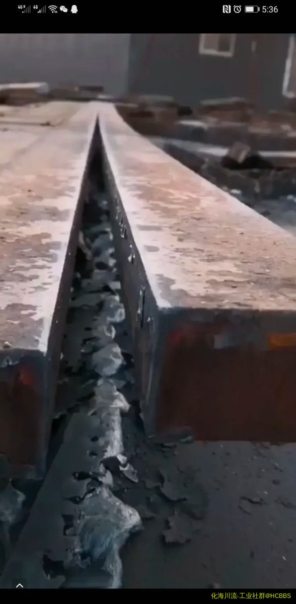

厚板钢条切割,割着割着就发现变形了,怎么办
发表于 2021-1-14 20:41:04
据说留一点不割就不会出现这个情况,是不是真的勒

这样的窄条火焰切割肯定变形,如果是多条,可以采用数控多嘴儿同时切割控制变形,只是需要切割一条那就进行火焰矫形或机械矫形吧。
发表于 2021-1-15 10:25:08
发现只要是切割窄的边条都会出现这样的现象 是因为切割边受热冷却后的收缩导致的变形吗? 那为啥都是弯曲向未切割的那一边呢???  详情 回复 发表于 2021-1-15 11:15
那为啥都是弯曲向未切割的那一边呢???

没什么大用,切割后矫形吧,

变形是因为受热不均造成的,如果能让工件均匀受热变形会小很多,甚至肉眼难以看出。不过这很难做到,即便使用多割嘴切割每个割嘴的火焰大小也不是一样的;不过变形会小不少。

这么窄的条状材料还是用机械矫形比较好。

这个方法是挺好的,两头等降到常温再切

你可以试试,等不到你切割多长中间会变形外鼓,将留点割开会直接应力释放而发生形状变化。

还有人建议说几个割把同时切割会好一点

几个割嘴相同的进度切割至少中间的切割件变形会小很多,最边上那一条还是免不了变形。

最边上的那一条作为找边条,

最边上的也得割  让出10mm  火工都知道  常规操作

这种切割是数控操作人员,边上去多少不是火工操作,还是数控切割人员排版决定的;另外在一些下料时免不了出现整块钢板用不完或切割中断的情况,下次接着下料难道还要再次让工人找直边不成?切割变形是免不了的,只有尽量减小变形来减少后续的矫正工作量。

等离子切割也免不了变形,17楼说的水刀可以让变形最小化,钢板在轧制过程中受力也并不均匀,再加上吊装、运输过程中各种受力不均匀会产生一定的应力,用水刀切割过程中会使一些应力释放产生轻微的变形,在很多使用场合这种变形可以忽略。
