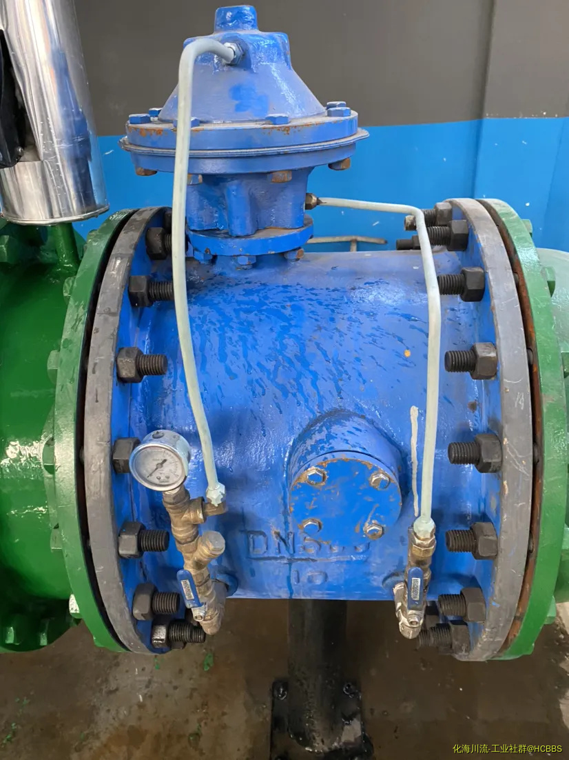

如题

发表于 2021-1-14 08:00:22 | 显示全部楼层
自力式调节阀
登录/注册后可看大图
自力式调节阀也称直接作用式调节阀,它不需要外部能源,直接利用被调介质的能量来操纵调节机构,实现自动控制。自力式调节阀可以实现温度、压力、流量等参数的调节。
带指挥器的自力式压力调节阀,如图1所示为带指挥器的自力式压力调节阀,采用图1a所示的阀后压力调节时,当被调介质的压力升高,作用在主阀膜片2下面的压力就大于上面的压力,阀芯9向上移动,使流通面积减小,这样,阀后压稍微下降,同时作用在指挥器膜片3上的压力增大,当作用在指挥器膜片3上的力大于指挥器给定弹簧7地力时,指挥器膜片组件6向右移动,挡板4靠近喷嘴5,指挥器的输出压力减小,通到主阀膜片2上面的压力随之降低,阀芯9继续向上移动,流通面积继续减小,被调介质的压力继续降低,直到与指挥器给定弹簧7的力相平衡为止。反之,当被调介质的压力降低时,作用在指挥器膜片3上的压力减小,当这个压力小于指挥器给定弹簧7地力时,指挥器膜片组件6向左移动,挡板4离开喷嘴,指挥器的输出压力增大,将阀芯9打开,阀后压力回升到给定值,针形阀1用做调整放大倍数,过滤器8能够滤去介质中的颗粒杂质,防止喷嘴被堵而失去作用。
根据使用场合、控制过程的不同,控制方式各有不同,图中方案供参考。

发表于 2021-1-14 08:56:31 | 显示全部楼层
应该叫缓动式止回阀吧?
原理大概是当流体突然返流,防止阀板击打阀体,设置了一个缓冲缸,使阀板缓动关闭。
猜测而已
