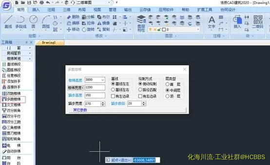

CAD制图教程:多跑楼梯对话框控件说明
在浩辰CAD建筑软件中绘制不同路径绘制多跑楼梯,需要先设计基线位置另外还需要每段楼梯长度宽度设计明确,然后在基础上修改和设置。 image001.webp
控件         功能
【拖动绘制】暂时进入图形中量取楼梯间净宽作为双跑楼梯总宽。
【路径匹配】楼梯按已有多段线路径(红色虚线)作为基线绘制,线中给出梯段起末点不可省略或重合,例如直角楼梯给4个点(三段),三跑楼梯是6个点(五段),路径分段数是奇数,如下图所示分别是以上楼方向为准,选“基线在左”和“基线在右”的两种情况。
【基线在左】拖动绘制时是以基线为标准的,这时楼梯画在基线右边。
【基线在右】拖动绘制时是以基线为标准的,这时楼梯画在基线左边。
【左边靠墙】按上楼方向,左边不画出边线。
【右边靠墙】按上楼方向,右边不画出边线。
参见下面的工程实例,设置“基线在右”,楼梯宽度为1820,确定楼梯参数和类型后,拖动鼠标到绘图区绘制,命令行提示:
