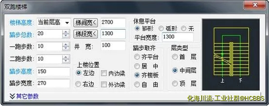

首先打开浩辰CAD建筑软件,然后找到并依次点击建筑设计→楼梯其他→双跑楼梯(SPLT)。点取菜单命令后,显示下图所示的默认的折叠对话框。
单击“其他参数”展开折叠的内容,如下图所示。
双跑楼梯对话框控件说明:
【梯间宽】双跑楼梯的总宽。单击按钮可从平面图中直接量取楼梯间净宽作为双跑楼梯总宽。
【梯段宽】默认宽度或由总宽计算,余下二等分作梯段宽初值,单击按钮可从平面图中直接量取。
【楼梯高度】双跑楼梯的总高,默认自动取当前层高的值,对相邻楼层高度不等时应按实际情况调整。
【井宽】设置井宽参数,井宽=梯间宽-(2×梯段宽),最小井宽可以等于0,这三个数值互相关联。
【踏步总数】默认踏步总数20,是双跑楼梯的关键参数。
【一跑步数】以踏步总数推算一跑与二跑步数,总数为奇数时先增二跑步数。
【二跑步数】二跑步数默认与一跑步数相同,两者都允许用户修改。
【踏步高度】踏步高度。用户可先输入大约的初始值,由楼梯高度与踏步数推算出最接近初值的设计值,推算出的踏步高有均分的舍入误差。
【踏步宽度】踏步沿梯段方向的宽度,是用户优先决定的楼梯参数,但在勾选“作为坡道”后,仅用于推算出的防滑条宽度。
【休息平台】有矩形、弧形、无三种选项,在非矩形休息平台时,可以选无平台,以便自己用平板功能设计休息平台。
【平台宽度】按建筑设计规范,休息平台的宽度应大于梯段宽度,在选弧形休息平台时应修改宽度值,最小值不能为零。
【踏步取齐】除了两跑步数不等时可直接在“齐平台”、“居中”、“齐楼板”中选择两梯段相对位置外,也可以通过拖动夹点任意调整两梯段之间的位置,此时踏步取齐为“自由”。
【层类型】在平面图中按楼层分为三种类型绘制:1、首层只给出一跑的下剖断;2、中间层的一跑是双剖断;3、顶层的一跑无剖断。
【扶手高宽】值分别为900高,60X100的扶手断面尺寸。
【扶手距边】:100图上一般取0,在1:50详图上应标以实际值。
【转角扶手伸出】在休息平台扶手转角处的伸出长度,默认60,为0或者负值时扶手不伸出。
【层间扶手伸出】在楼层间扶手起末端和转角处的伸出长度,默认60,为0或者负值时扶手不伸出。
【扶手连接】勾选此项,扶手过休息平台和楼层时连接,否则扶手在该处断开。
【有外侧扶手】侧添加扶手,但不会生成外侧栏杆,在室外楼梯时需要选择以下项添加。
【有外侧栏杆】绘制扶手也可选择是否勾选绘制外侧栏杆,边界为墙时常不用绘制栏杆。
【有内侧栏杆】创建内侧扶手,勾选此复选框自动生成默认的矩形截面竖栏杆。
【标注上楼方向】勾选此项,在楼梯对象中,按当前坐标系方向创建标注上楼下楼方向的箭头和“上”、“下”文字。
【剖切步数】楼梯时按步数设置剖切线中心所在位置,作为坡道时按相对标高设置剖切线中心所在位置。
【作为坡道】此复选框,楼梯段按坡道生成,对话框中会显示出如下“单坡长度”的编辑框输入长度。
