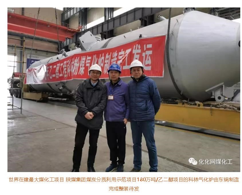

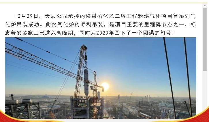

12月29日陕煤榆化乙二醇工程粉煤气化项目首系列气化炉吊装成功。科林气化技术应用于世界在建最大煤化工项目陕煤180万吨乙二醇项目,气化装置采用科林5台2000T/天煤粉气化炉。
发表于 2020-12-30 17:32:30
气化炉制造周期长,运输难度大,是整个气化装置的核心设备,采用德国技术,由东方电气制造。

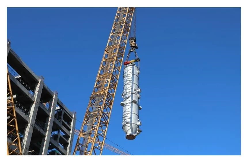

设备本体重近300吨,吊装采用一台1200余吨履带吊进行吊装。

[attachimg]2747799[/attachimg]  详情 回复 发表于 2020-12-30 17:37
