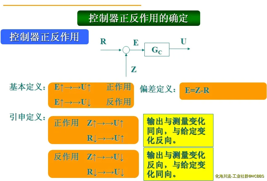

正确设定控制器正反作用的目的,是保证回路形成负反馈。
关于控制器正反作用有两个定义,一个是仪表定义,一个是系统定义。
控制器正反作用的仪表定义:
image.webp 控制器正反作用的系统定义:E=R-Z,与仪表定义差一个负号。
某些厂家意识到这个问题,于是将两个定义统一为为系统定义,例如西门子的PCS7系统,控制器正反作用就采用的是系统定义。
