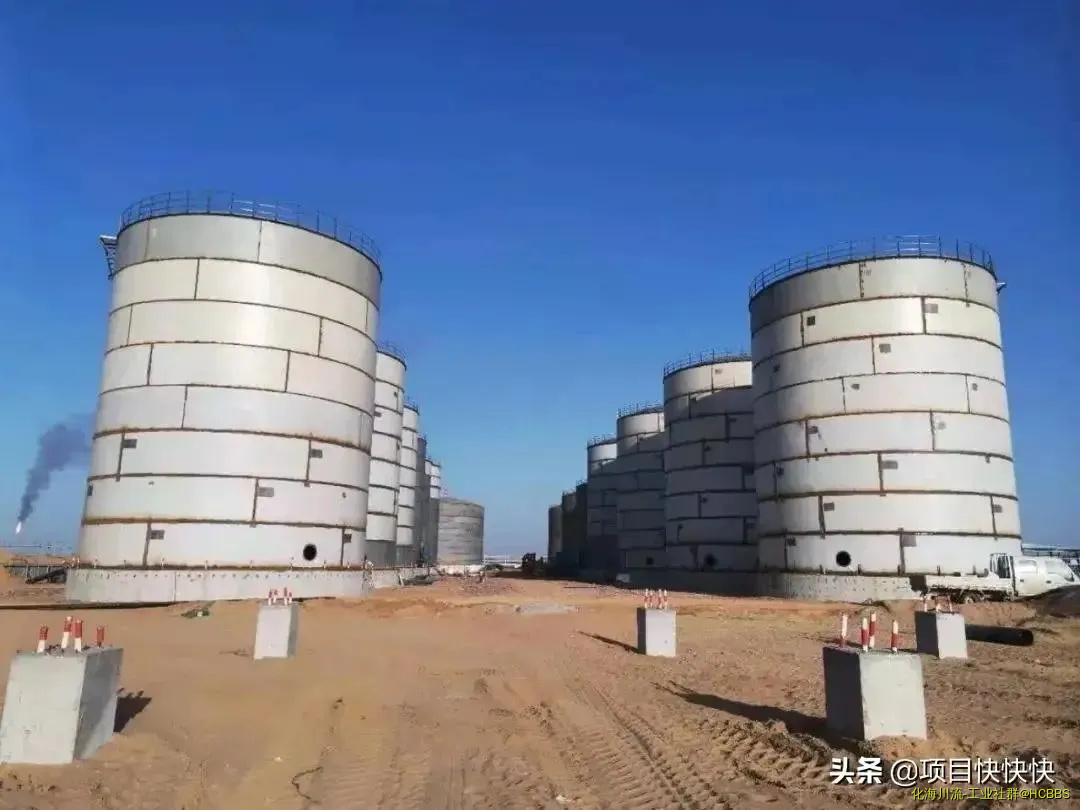

12月23日,榆神50万吨/年煤基乙醇项目中间罐区12台罐主体最后一张壁板组装完成。
12台罐分别为1台3000立方米不合格乙醇罐、2台1000立方米乙醇检测罐、4台2000立方米甲醇中间缓冲罐、2台2000立方米循环甲酯罐、2台2000立方米乙酸甲酯罐和1台2000立方米不合格乙醇甲酯罐。储罐均为内浮顶罐,由罐顶板、网架、管壁、罐底、平台、盘梯、碳钢浮盘几大部分组成,其中罐底板边缘板采用了弓形板结构,中腹板之间采用搭接焊,管壁由带板组成。
这些储罐均属于高危险介质储罐,因此对罐体安装技术质量要求非常高,再加上近日天气寒冷,施工安全、质量管控难度较大。为确保施工高效推进,榆神公司科学组织,合理部署,项目参建单位积极打好提前量,严格质量管理,坚持规范化施工,经过53天的紧张作业,12台储罐主体全部安装完成。这一节点的完成为后期水压试验、内件及附属设施的顺利安装奠定了坚实的基础。
延长石油榆神能化50万吨/年煤基乙醇项目总投资69.8亿元,位于榆神工业区清水工业园,采用延长石油与中国科学院大连化物所共同研发的二甲醚羰基化制乙醇技术。该项目于2018年11月6日正式开工建设,计划2021年底中交。
