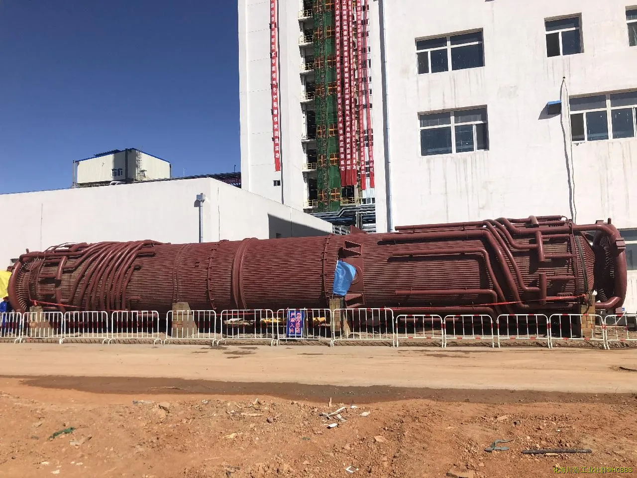

5月31日8时18分,伴随着兖矿集团榆林能化有限公司甲醇厂厂长高春雷的一声令下,世界首台多喷嘴对置式半废锅气化炉在兖矿集团榆林能化有限公司开启吊装,在中国天辰工程公司、东方电气集团东方锅炉股份公司、西安核设备公司、陕西化建工程公司等众多单位的配合下,该气化炉一次性吊装成功,标志着兖矿集团煤气化技术走在了全国前列。
发表于 2020-12-26 11:03:54
发表于 2020-12-26 11:04:06
AAAAAAA(车二犇) 发表于 2020-12-25 22:02
这种炉子应该不怎么结垢吧
多喷嘴对置式半废锅气化炉是现代煤化工气化的核心设备,多喷嘴对置式半废锅气化炉由兖矿集团和华东理工大学共同研发,具有碳转化率高,综合热效率高,系统效率高等优点。高温合成气经辐射回收大部分显热,每小时副产100t 9.8Mpa高压蒸汽,可降低锅炉建设投资,符合国家节能减排发展政策。
该气化炉长45.75米,内径4.2米,重量737吨,日处理煤量2000吨,吊装精细度要求高,高度为110米,吊装设备为3200吨级履带吊,是兖矿榆林能化二期项目难度最大的吊装作业。
