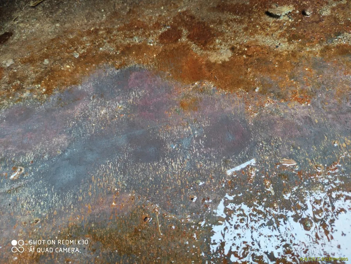

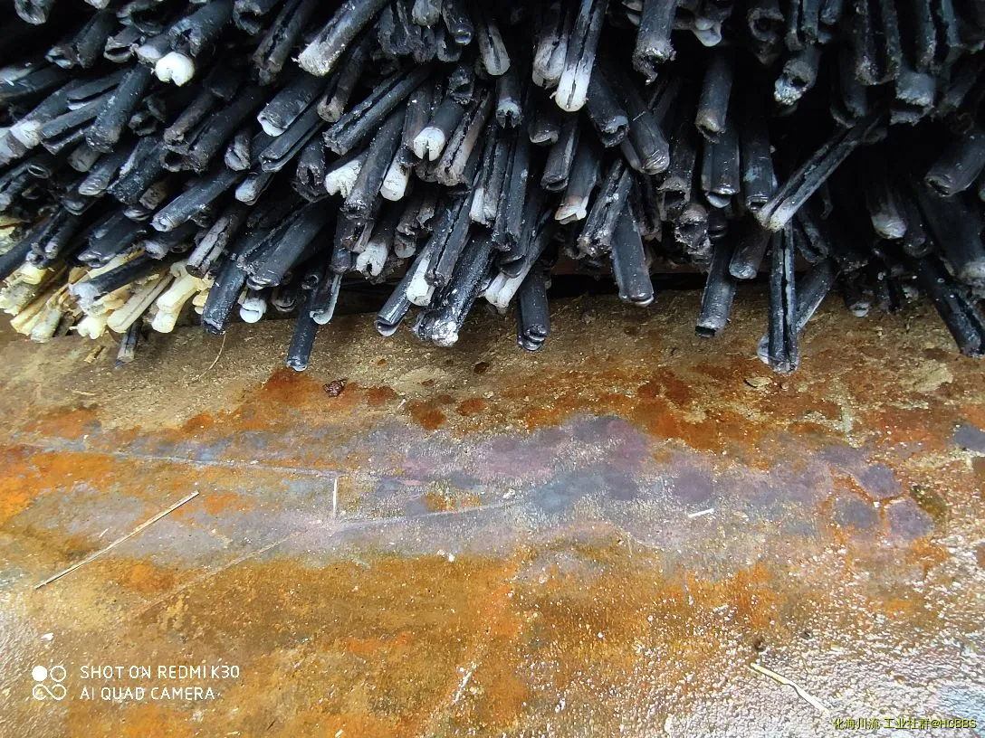

阴极条下钢板上铜红色的是铜吗?

看着像。发生反应得具备条件,硫酸铜得多高浓度,还得有量。分析一下呗。

是铜,锌锭的铜一直在0.0018徘徊,硫酸铜的加入量70方加入10.5公斤
