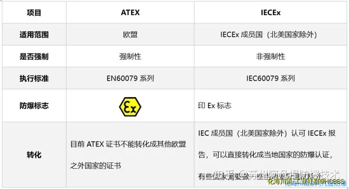

我们经常听到客户说IECEx认证和ATEX认证,有时候还分不清楚他们之间的关系,下面由小编来详细介绍下两者的关系。
IECEx防爆认证
国际电工委员会防爆电气产品认证体系 (IEC Scheme for Certification to Standards for Electrical Equipment for Explosive atmospheres, 以下简称 IECEx 认证体系)成立于 1996年,是国际性的防爆电气产品防爆认证组织。IECEx认证体系成员国包括澳大利亚、加拿大、中国、丹麦、芬兰、法国、德国、匈牙利、意大利、日本、韩国、荷兰、挪威、新西兰、新加坡、罗马尼亚、塞尔维亚和黑山共和国(原南斯拉夫)、俄罗斯、斯洛文尼亚、南非、瑞典、瑞士、英国和美国24个,目前还在不断增加中。
IECEx体系的最终目标是全世界范围内接受
一个标准---- IEC/TC31制订的爆炸危险环境用电气设备系列标准;
一个证书---- IECEx认证证书 (IECEx Certification of Conformity);
一个标志---- IECEx认证标志(IECEx Mark of Conformity)。
但是,目前出口欧盟国家的防爆产品只认可ATEX证书,并不认可IECEx证书。
选择具有IECEx认证的产品的一些好处包括:
(1)增加市场竞争力,通过IECEx认证的产品表明已经通过IEC60079相关标准的一系列测试, 具有可靠的安全性。
(2)扩大市场流通。目前IECEx体系成员国达到50多个,用于IECEx认证的产品可以在这些成员国更快地进入市场,缩短上市的时间。
ATEX防爆认证
ATEX认证,以法语“ATmosphèresEXplosibles”命名的,拟用于潜在爆炸危险环境的设备的制造商,该指令适用的设备范围特别大,大致上包括固定的海上平台、石化厂、面粉磨坊以及其他可能存在潜在爆炸性环境的场所适用的设备。该指令也适用于安全使用必需的部件,以及在适用范围内直接对设备安全使用有利的安全装置。这些装置可以在潜在爆炸性环境外部。
ATEX防爆认证是防爆产品进入欧盟市场的强制性要求,所以进入欧盟市场的用于爆炸性产品的产品都必须遵循ATEX指令,取得ATEX认证,在产品上加贴ATEX标志。
下面列表说明两者的关系。
