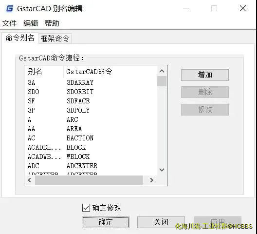

1、快捷命令自定义对话框
调出方式:「工具」—「自定义」—「编辑程序参数」
命令型快捷键可以通过「别名编辑」功能框来添加或者修改自定义命令的快捷键。同时,也可以将浩辰CAD软件设置好的自定义快捷键文件(pgp格式)进行输出,并导入至其他电脑直接应用,具体操作如图所示。
