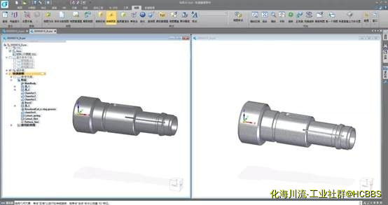

01「比较模型」
在3D设计时,设计师虽然可以凭借观察力简单分辨出不同模型的材质区别,但对于尺寸、特征、属性等细节参数却很难通过肉眼分辨,如下图所示。传统3D软件需要通过多个复杂的设置操作,才能获取相应的模型对比情况,而浩辰3D软件的模型对比,则可以快速分析差异。
步骤一:点选「比较模型」功能
在浩辰3D软件的开始菜单中,选择「工具」选项卡,并且点选「比较模型」功能。
输入参考模型和工作模型的文件信息。如果参考模型存在修改后,未保存的情况,则按照提示进行保存即可。选择的模型都将在预览区进行显示,如下图所示。
步骤二:开始比较
选择完成后,点击左下方的「浏览」按钮进行比较。在此期间,不可进行设计编辑,如需同时完成其它设计工作,可以添加一个新的浩辰3D进程。
步骤三:比较结果
针对不同的应用需求,浩辰3D软件提供了多样化方式来查看比较结果,如在线查看、生成分析报告等。
在线查看的方式,更适合个人用户进行快速查看。在右侧的预览窗口,通过「几何体比较」(如模型实体的区别)和「属性比较」(如物理属性、自定义属性、文件属性等)来获取相关的比较信息。
