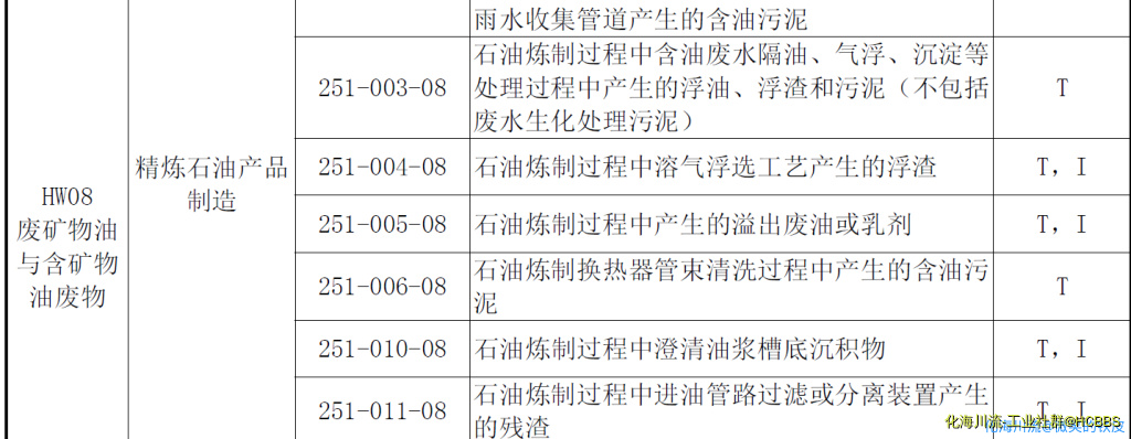

根据国家危险废物名录规定,石油炼制过程中废水生化处理污泥不属于危险废物,污水场能当生化处理的污泥能当一般废物处理吗?同行对污水生化产生的污泥怎么处理?

现在环评对这个生化污泥都是待鉴定,找有资质的单位,进行鉴定,看是否具有危险废物中的任何一种危险特性。然后拿鉴别报告到环保局备案。

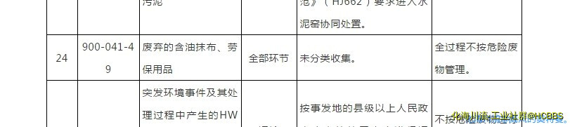

含油抹布等这种属于危险废物吗?
发表于 2020-12-6 03:47:34
image.png 5楼请看~
发表于 2020-12-7 14:11:32

同意4楼的说法,国家危险废物名录里虽提到不包括生化污泥,但是从法律层面不排除生化段污泥仍属于危险废物。因此,正确的做法是按照危险废物鉴别程序,对生化污泥进行属性鉴别,若确实不属于危险废物,则可以作为一般固废处置。但是实际的情况是,一般都是直接按照一般固废处理了。
