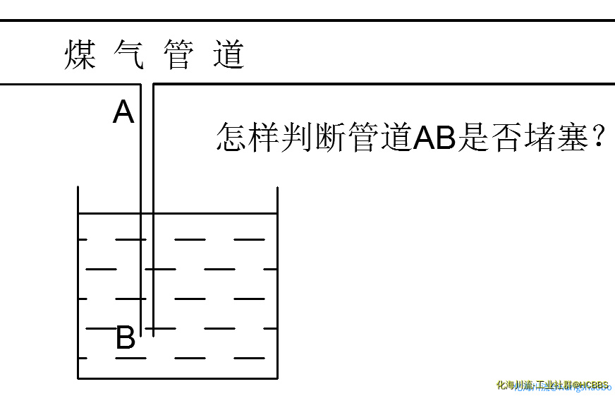

煤气管道与冷凝液水封之间的管道是否堵塞,怎么正确判断出来?

是否应该在水封上方设置一个吹除阀,经常性的点检,开阀看是否有气体排除,如果有水,说明溢流水管下段堵,若是没有气体排出,应该是溢流管根部堵。供参考。

同意楼上,正常的水封装置都有检查阀,不是这么一个简单的示意图。  详情 回复 发表于 2020-11-25 08:17

提前按个U型管子!!

在A点增加一个液位开关就好了

在B 点取压,观察A 点和B点之间的压力的差

调整一下煤气的温度,特别是冬天和夏天介质和环境温度差别比较大的时候,很容易比对出来,还有就是将水封水位降低看看是不是排气,当然这个有很大的危险性,需要做好相关的防护措施和预案。

A处根部应该加一个阀门,另在靠近B处加个一阀门,靠近把B阀门处加个吹扫阀门。因为煤气管道水封排水阀需两道阀门,吹扫阀处如果出煤气就代表是通畅的,如果堵了,可以用蒸汽吹扫。
