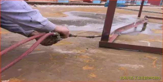

[资源分享] 【海川奇葩安全隐患第四季】哪一个是氧气管你猜猜看

气割割枪应该一根是氧气管、一根是乙炔管,
肯定是氧气管使用了红色的乙炔气带,
氧气气带应该是黑蓝色,
严重违规!

氧气胶管和乙炔胶管均是用优质橡胶和麻织或纤维制成的,但是两者的厚度和所能承受的压力是不相同的,所以,两种橡皮管在工作中不能混用。 氧气胶管所能承受20公斤力/厘米(平方)的压力,其表面为红色,内径为8毫  详情 回复 发表于 2020-11-24 11:47

在什么情况下会形成乙炔—氧混合气体爆炸? 这种事故比乙炔---空气混合气体爆炸要少一些,但破坏力却很大,只要氧气中含有2.8—93%的乙炔,遇到明火就会发生爆炸。尤其是当乙炔含量在30%左右时,是最容易爆炸的,  详情 回复 发表于 2020-11-24 11:49

乙炔气会不会倒灌入氧气瓶内?发生倒灌有什么危险?
在气焊作业时,乙炔气一般不会倒灌到氧气瓶内,因为,氧气瓶里氧气的压力要比乙炔气瓶或乙炔发生器的乙炔气压力大的多,但在气焊、气割操作过程中,特别是在气割时,氧气使用量大于乙炔的使用量。当氧气瓶内氧气已接近用完,而乙炔气瓶或乙炔发生器内的压力却仍在0.5公斤力/厘米(平方)以上时,乙炔气就有可能通过焊、割炬的混合室倒灌到氧气瓶中去。
当乙炔气倒灌氧气瓶后,在充装氧气时,由于粗心大意,气瓶又漏检了,就有发生爆炸的危险,因此,氧气瓶内氧气切勿全部用光,应保持1—2公斤力/厘米(平方)的压力,以防止乙炔气倒灌,保障安全。
发表于 2020-11-24 11:47:20
这种事故比乙炔---空气混合气体爆炸要少一些,但破坏力却很大,只要氧气中含有2.8—93%的乙炔,遇到明火就会发生爆炸。尤其是当乙炔含量在30%左右时,是最容易爆炸的,即使在大气压力下达到自燃温度也会发生爆炸。

1、在工作刚开始时,积存于发气室的空气没有排放净,即在焊、割炬嘴上点火,引起回火并倒袭到回火防止器或者发生器的储气室,使乙炔和空气混合气体爆炸。
2、在正常中作时,由于焊、割嘴发生堵塞,把氧气倒入回火防止器和发生器的储气室,而又没放净混合气体,就在焊、割炬嘴上点火,引起回火并倒袭到回火防止器和发生器的储气室,使乙炔和氧气的混合气体发生爆炸。
3、因回火防止器失灵或根本不使用回火防止器,发生了回火,将储气室或发生气室炸坏。

画面左边应该是氧气管
