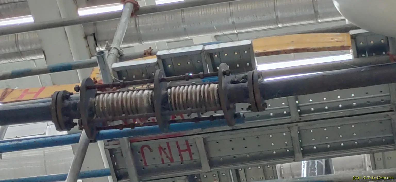

请问大家,这根管线5km左右,全程没有设置U型弯,都是每隔一段距离使用了波纹管,这个有规范说明啊?谢谢大家

都叫“管道补偿器”,作用一样。只是从布管施工局限或与管内流体阻力、积液因素方面的考虑有别吧。供参考。

地下管廊,温差不大,应该可以

有没有对应的标准啊?谢谢大神

电厂热电项目比较多 你可以网上搜索一下相关的标准  详情 回复 发表于 2020-11-18 23:01

应该是管道专业计算膨胀应力隔断距离设置的

这个在管道应力分析参考书上都有介绍,常见设计,U型弯与波纹管等效
