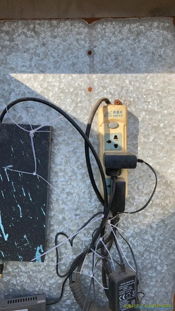

看到一生产现场,这样的插座安装,有哪些问题。

应该有个简单的防水装置啊,
发表于 2020-11-12 15:21:43
中原人 + 5 积极参与
确实挺随意的,也不知道是不是防爆区域,最起码也应该做防水啊,线也应该穿管啊,
发表于 2020-11-12 15:27:07
中原人 + 5 积极参与
应有防雨设施。

张勇_efD8qVIP会员 VIP会员 | 显示全部楼层       最后访问IP河北省
没有防雨,没有标识

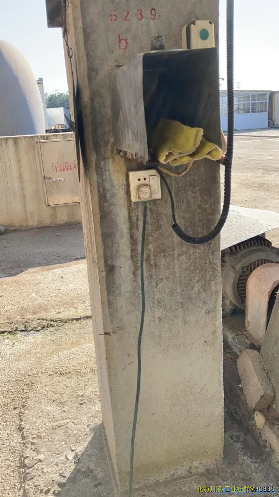

看到了罐区围堰吗?看到了围堰内的压力罐吗,在我看来这就是一个可燃物料的储罐区,当然需要楼主来确认这个压力罐是否为可燃物料?这个非防爆电气设施距可燃物料压力罐区这么近,一旦发生可燃物料泄漏,这个非防爆电气设施就是一个点火源。金誉石化的爆炸、盛华化工的爆炸最终的点火源不都是此类设备吗?
即便是非防爆区域,这个电排插安装在铁皮上,一旦发生破皮漏电,整块铁皮都会带电,增大了触电的风险,这在任何电气设计规范里都是禁止的。
还有这些电线路杂乱无章,无防水设施;放手套的盒子挡住了机泵的启动按钮;还在电气插座的上方,一旦手套有油、水,可能流至插座处发生短路等事故。

从安全角度考虑,没有防水、没有必要防护;
从6S管理角度考虑,现场管理混乱,卫生差。

稍微正规点的企业也不会这样,找个专业的电工改一改,把插座换成防爆检修电源箱,拍照片之前起码把卫生清理一下,电源线好好理一理

说好的 一机一闸一保护呢

若是防爆区域,就明显违反了防爆区域使用非防爆电气设备的规定;即使是非防爆区域,插座要有防雨和防灰尘措施。

即使是临时取电点,但插座是固定装置,最起码也是要做防水处理的

特别潮湿和有易燃易爆气体或粉尘的场所不应装设插座   GB50303有相关规定
